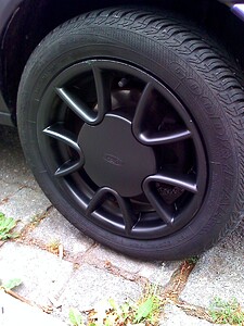

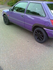

Hatte auf mein Fiesta stink normale Alufelgen und hab sie dann einfach saubergemacht und einfach angespritzt!!! Hält schon ewig und wenn mal was sein sollte, einfach nochmal drüber mit den Matt schwarz und fertig! Da sieht man eh nie nen unterschied! gggg

geil…das würde mir auch reichen?!
wo haste den den lack her und wie hieß er? also hast nur entfettet und dann einfach drauf mit den zeug???

Ach scheiß auf schleifen!!! Hab meine Farbe schon über nen Jahr drauf! Auch im Winter… es hält wie der 3 wetter Taft… hält und hält und hält!
Und wenn mal was abgeht, dann einfach drüber spritzen und fertig!!! gg
Hab die Farbe vom Baumarkt… Ist ganz einfach "Schwarz Matt"… Geil!!!

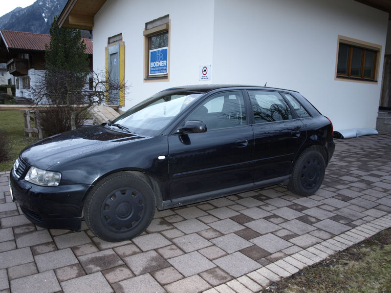

ich hab es vorher einfach gereinigt, leicht angeschliffen, noch einmal richtig gereinigt und mit drei lagen gelackt. kann eigentlich ja nicht viel schiefgehen. sonst halt einfach noch einmal machen. ist jetzt nicht wirklich der mördermäßige aufwand, wie ich finde.
Was soll das ganze eigentlich bringen? Es sieht nichtmal sonderlich gut aus…
bringen tut es nichts, außer der optik, die immer eine geschmacksfrage ist. dem einen gefällt's, dem anderen eben nicht. mir gefällt's, deshalb habe ich es probiert und auch gelassen.

und immer noch besser als die originalen audi Hässlichkappen…
Ne, nicht wirklich.
Gruß Dirk
es soll auch nur ein versuch werden…wenn es assi aussieht…dann eben nur de pure schwarze Stahlfelge…:cap:
