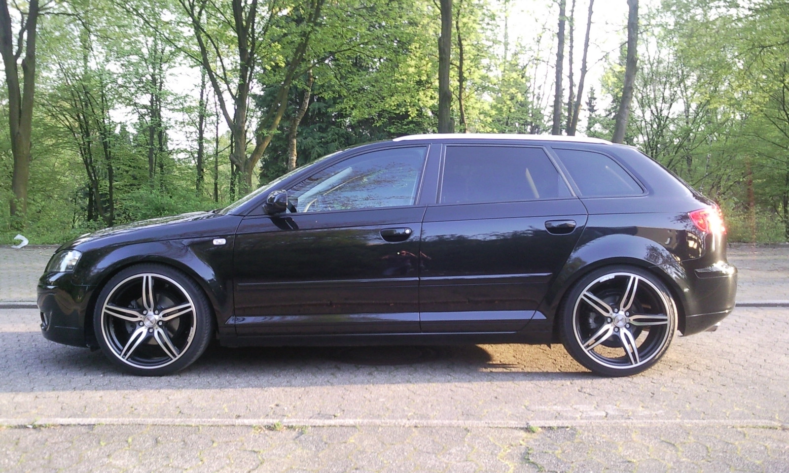

Hier mal ein Bild wie es aussieht:

Wenn ich mir deinen Wagen angucke, der is ja noch tiefer als meiner. Theoretisch wenne einschlägst und der voll einfedert müsste der auch schleifen! Ich habs ja heute auf der Bühne gesehen. Aber wird nun die Höhe eingetragen oder zählt die ausm Gutachten? Sonst dreh ich den hoch und nachm Eintrag wieder n Stück runter
