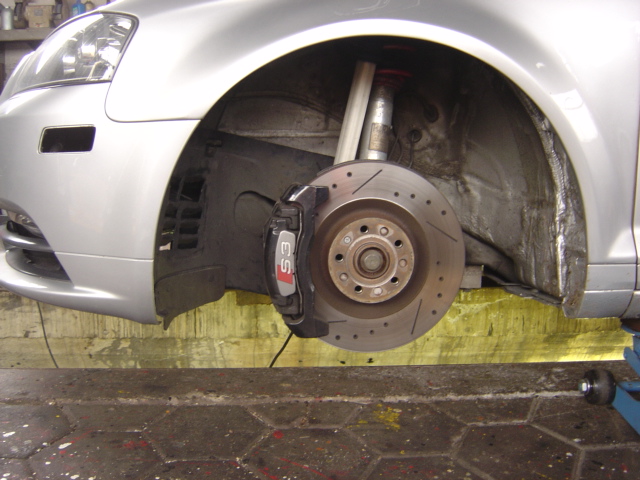

Hier nochmal das angefragte Bild
Hallo @sippel
Und? Würdest die "Japan Sport" wieder drauf machen? Wie verhält die sich zur Serie?
Viele Grüße
Holly
Ist das die Japan-Sport? Oder nur die Optik?
Sorry, hab das Thema nur nebenher wegen meinem Namen verfolgt.
Vergleich zur Serie hatte ich nicht, da ich vorher die FSI-Bremse drauf hatte.
War mit dem Bremsverhalten eigentlich sehr zufrieden. Die jetzige AMG-packt im normalen Straßenbetrieb auch nicht wesentlich härter zu, ist halt wesentlich genialer zu dosieren, ansonsten kommt die S3 da eigentlich schon recht gut ran (wie gesagt, auf der Straße).
