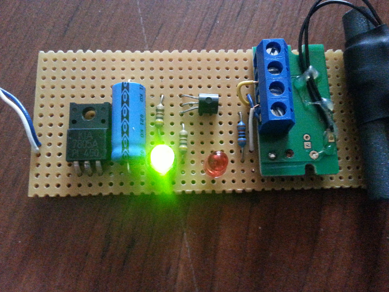

Mach mir erst mit einem Spannungsregler 7805 auf 5V probieren anzuschließen.Oder nehme zur arbeit und Teste mit Oszi um zu sehen was am Ausgang rausgeht.Habs gefunden: 5V

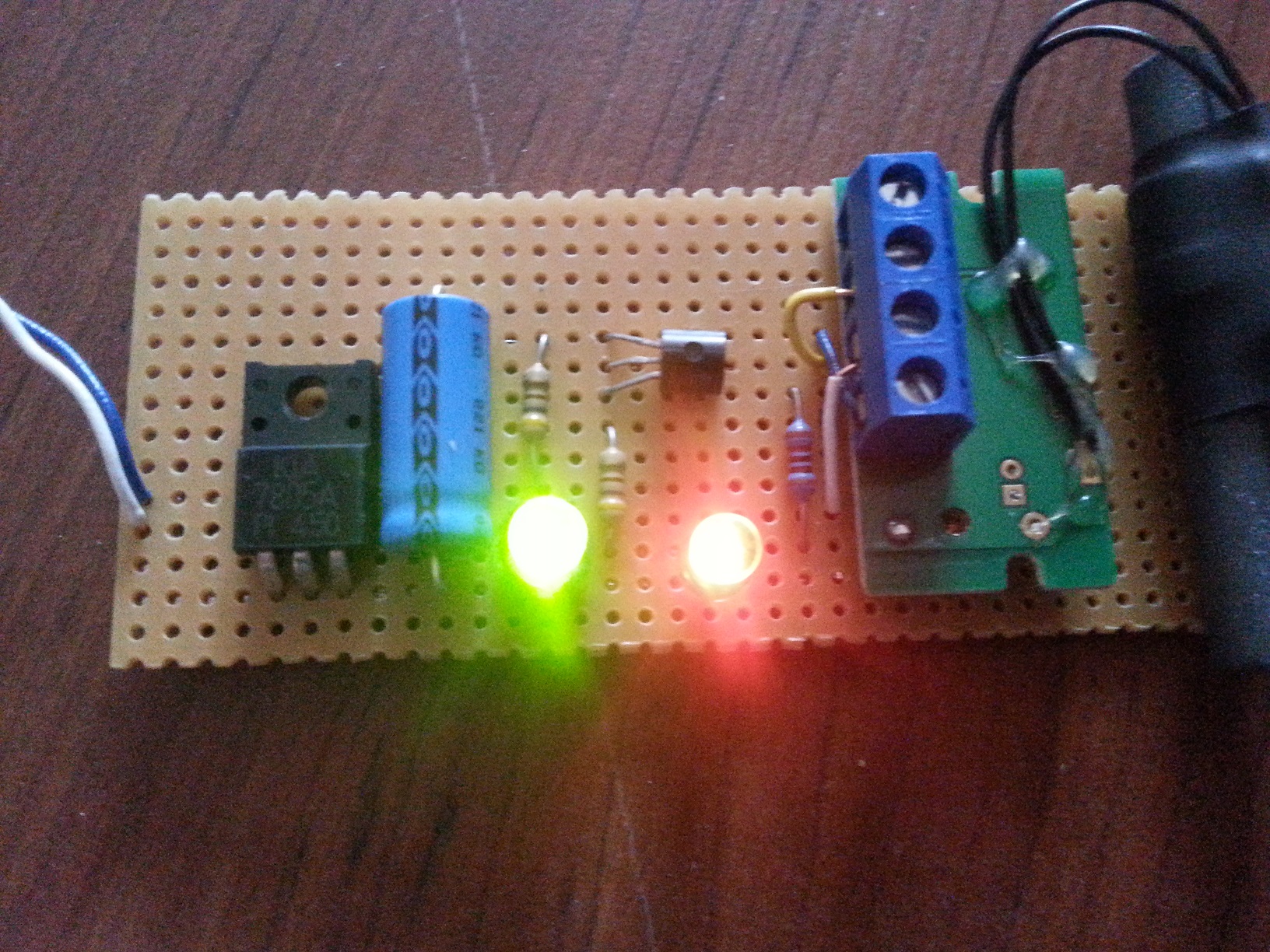

Sodele ,habe auf die schnelle etwas gebastelt und DCF Empfänger von Conrad ausprobiert.Funktioniert auch im Keller.Die Signale kommen in Sekundentakt.Werde Versuchsaufbau demnächst an meinem Patient testen. Eingangsspannung habe ich von 15V Netzteil auf 5V runer gemacht.
Hättest auch einfach messen können ob aus dem Tacho die 5V Versorgungsspannung rauskommen… MUSS ja der Fall sein wenn synchronisiert wird… wenn nicht Funkuhr deaktiviert oder Tacho defekt…
So kannst du nun zwar den Empfänger bestromen, aber ob dein Tacho das eingehende Signal verarbeitet, ist wieder ne andere Sache.
Aber versuchen kannst du es auf jeden Fall
Kennst dich ja ansch. mit Elektronik aus…
Sehr gut Igo.
So kommt man weiter. Gefällt mir, Deine elektronische Bastelei.
War jetzt beim Patient,Habe nur zur probe ans 12V Netz vom Auto angeschlossen,sobald ich die Antenne in der Nähe vom Armaturenbrett positioniere fängt Empfangs- LED verrückt zu spielen.Der blinkt ohne irgend-welche Sinn.Ich werde jetzt sagen,nachdem ich Experimentiert habe : die ganze Autoelektrik ist eine große Störquelle.Deswegen wird nur Nachts um 3 Synchronisiert,wenn das Auto "schlafen" tut

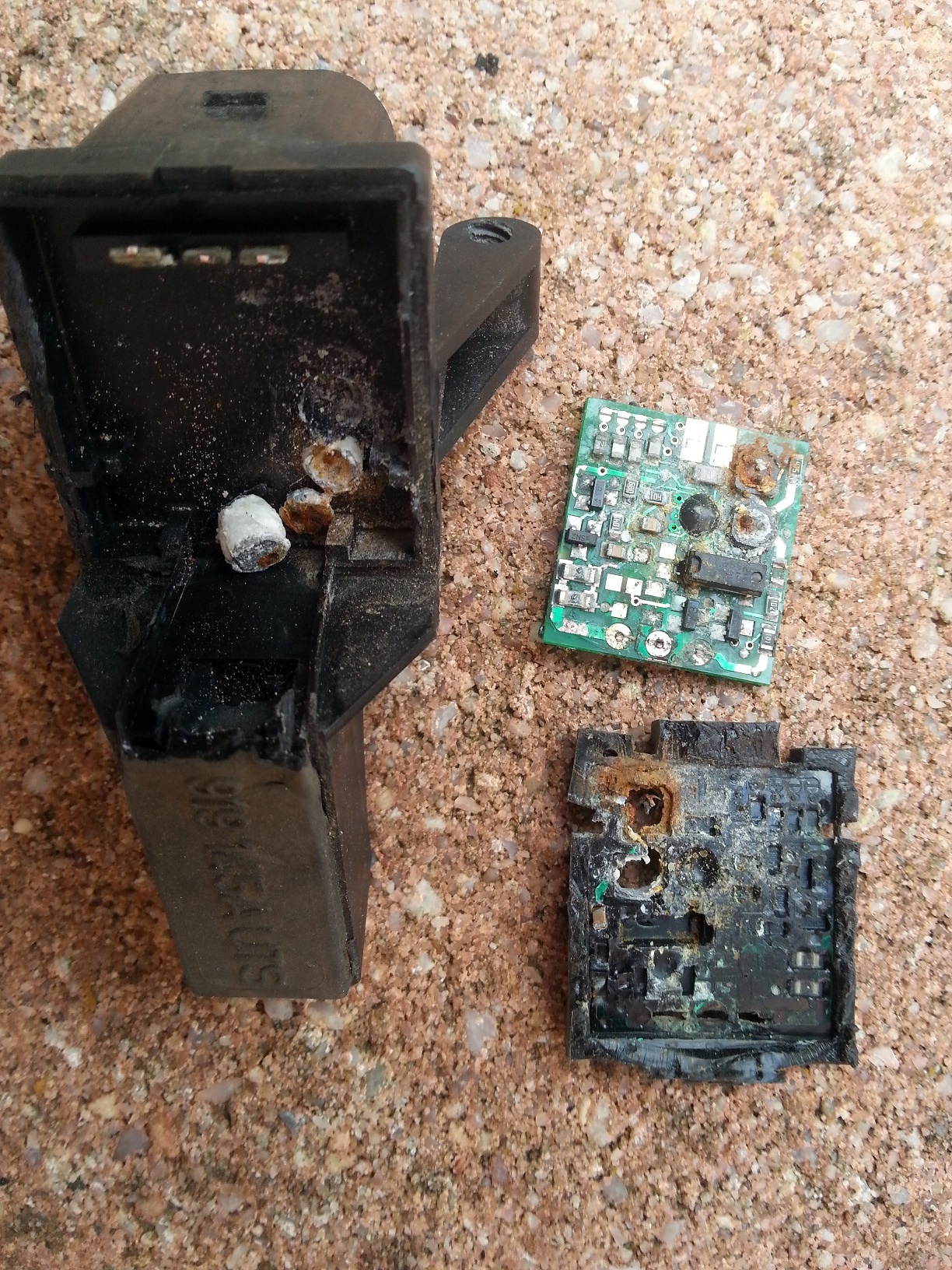

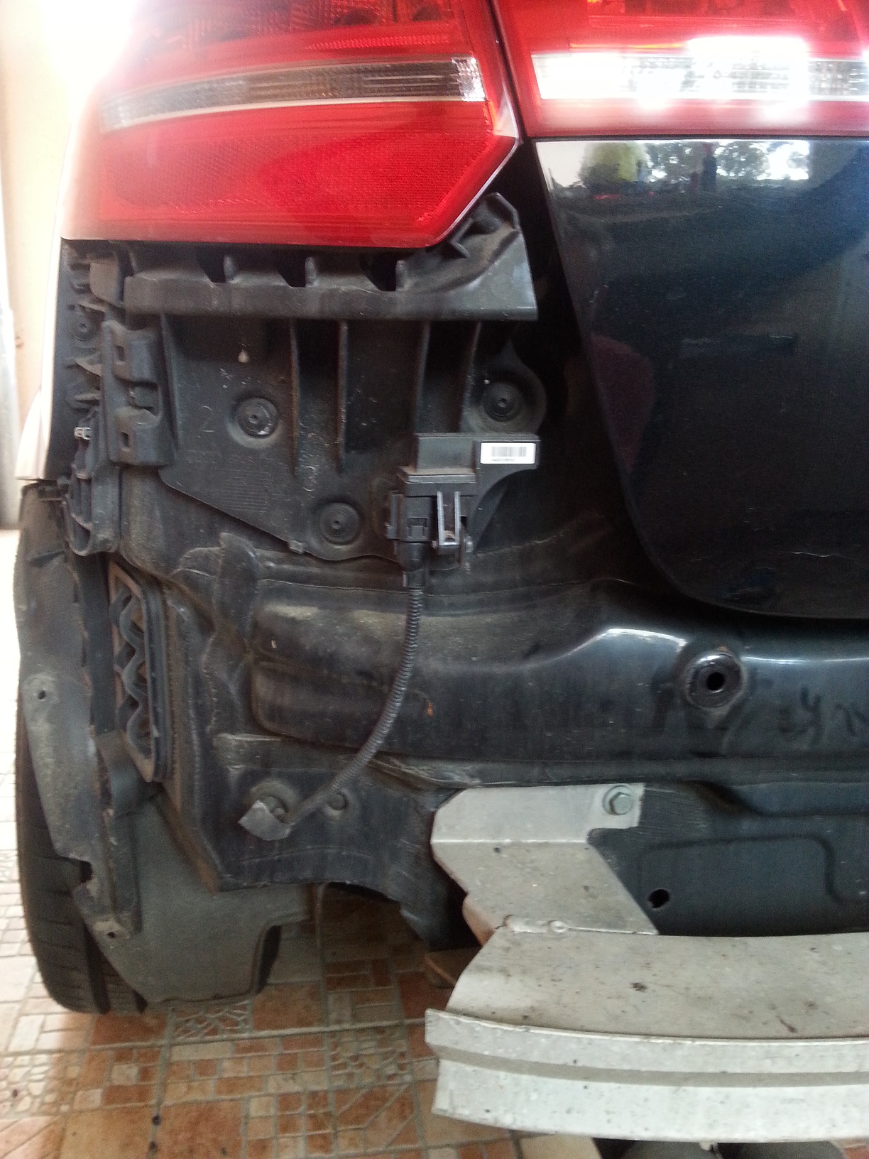

Nach langen hin und her, habe ich heute hintere Stoßstange abgebaut (gabs ein kleinen Auffahrumfall).Der Empfänger ist ausgewechselt,mal sehen ob jetzt das Türmchen kommt.Alter Empfänger habe ich auseinander genommen,schrecklich,drinnen ist alles korrodiert. Aber nicht durch Undichtigkeit der Stecker sonder seitlich am Ferritstab ein feines Spalt .
Wenn das Teil so aussieht wundert mich nix …
