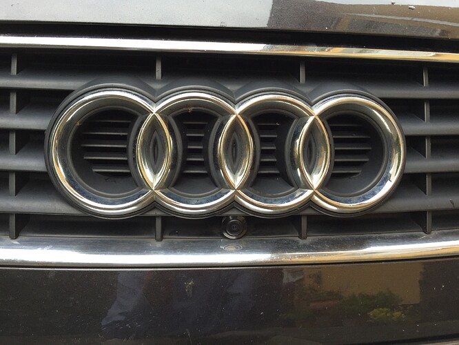

[8P] Front-Kamera in Lüftungsgitter mitte unter Kennzeichen
Richtig, fürs einparken müsste man eine links und rechts am Seitenschweller montieren =D
Ansonsten ist die aber schon für vorne gedacht, jedoch halt nur fürs parken

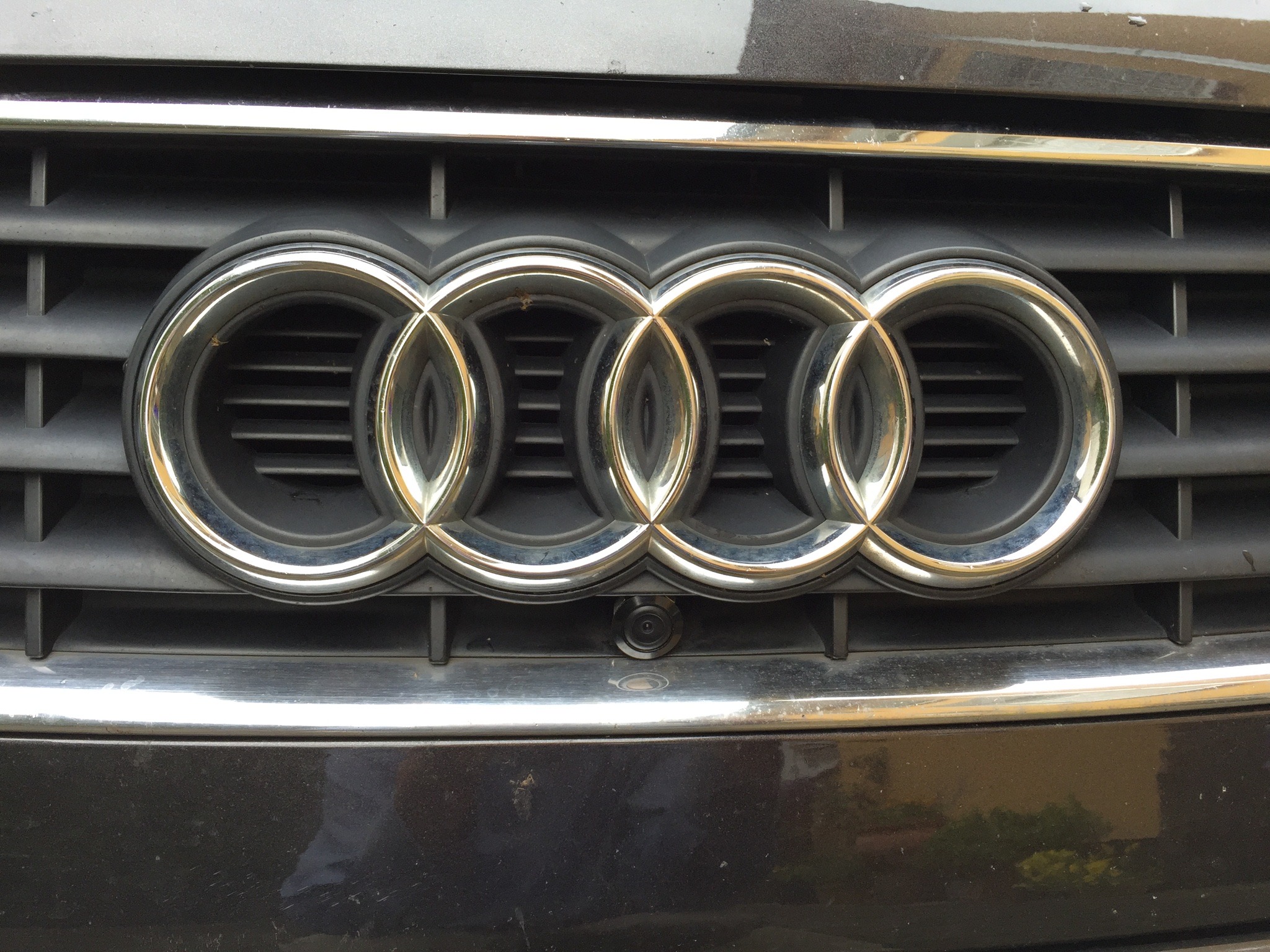

Hast du die Kamera wie hinten drinne ???

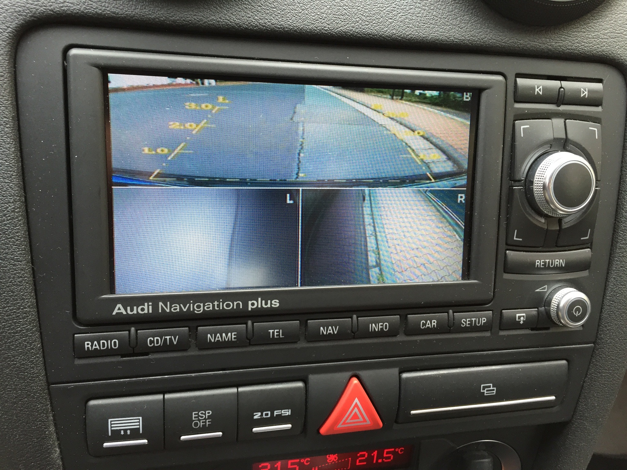

Ja, ist die gleiche Kamera.
Allerdings bekomme ich im Februar wohl eine neue Kamera, denn die jetzige ist eine Rückfahrkamera, d. h. das Bild ist gespiegelt, was für hinten ok ist, aber nicht für vorne.
D. h. z. Z. ist das wirkliche Rechts auf dem Bildschirm links und das wirkliche Links auf dem Bildschirm rechts.
Weiterhin wird bei dem MMI noch ein kleiner Zeitfaktor per Software geändert und als Drittes mache ich aus dem Taster einen Schalter.
Dann geht ab dem Einpark-Vorgang - wenn ich einmal auf den Schalter drücke - alles vollautomatisch, es wechselt das Bild - je nach eingelegtem Gang - von Front- zu RFK.
Das ist dann ne geile Sache! :hello:
Bin auf Erfahrungsberichte gespannt, wie lange die Cam vorne überlebt, denn sie ist doch gehörig allem Widrigen (Wasser, feiner bis grober/harter Dreck) ausgesetzt, einen Plexiglasabweiser davor setzen?

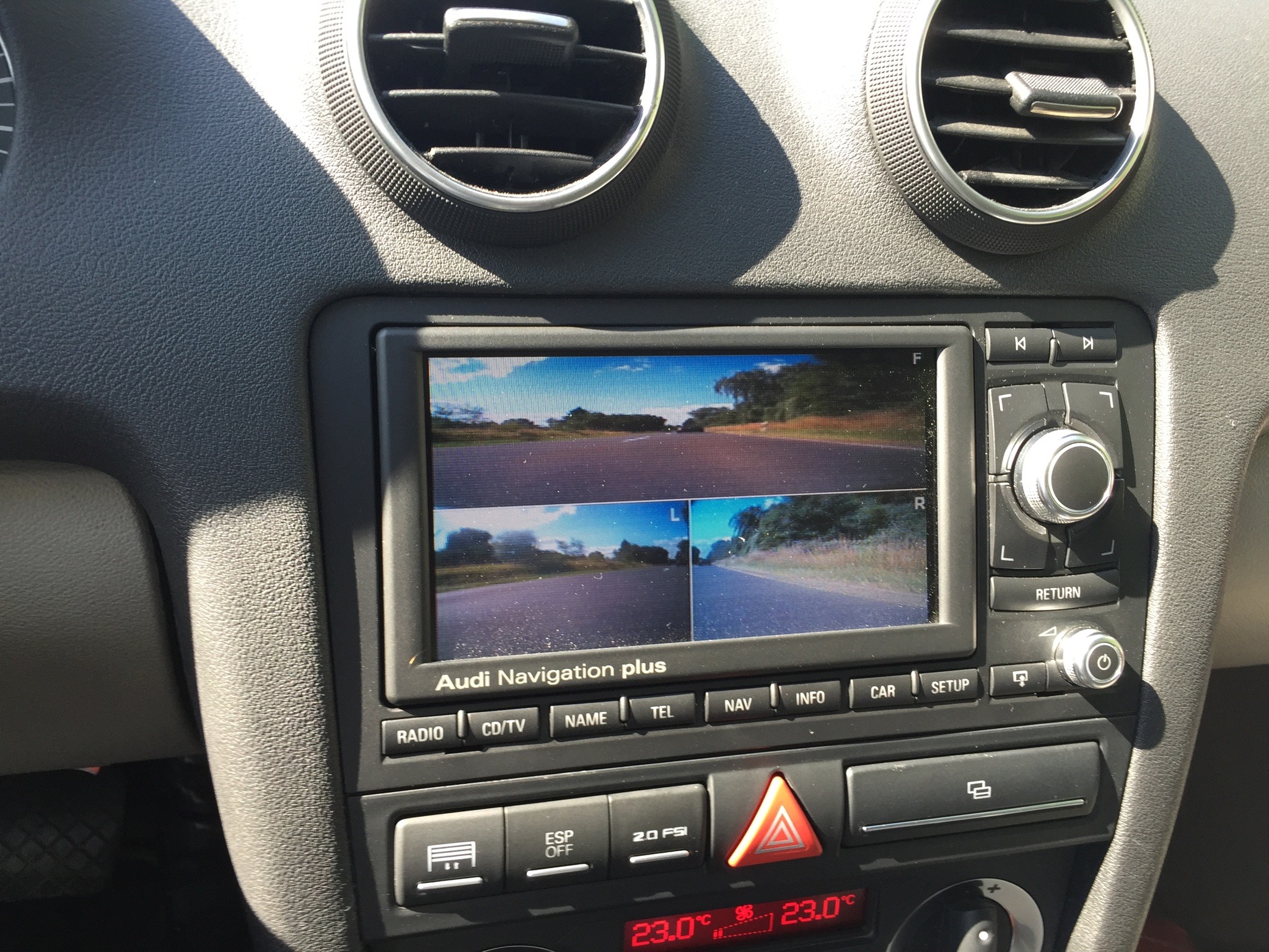

Front-Kamera per Tast-Schalter und damit automatisches Umschalten von Front- zu RFK z. B. beim Einparken mit Rangieren - noch ist das Front-Kamera-Bild gespiegelt, also für vorne seitenverkehrt und die Zeit von RFK auf Front-Kamera etwa 5 Sekunden, wird beides noch geändert.

Die beiden seitlichen Frontkameras sind drin.
Morgen noch 20 Min. anschließen u. a. an den zweiten Videosplitter und fertig.

Hey Tommy,
schau mal in ebay unter Rückfahrkamera.
Es muss aber eine sein, die Du per durchgezwicktem separatem Kabel spiegeln, also zu Frontkamera machen kannst.

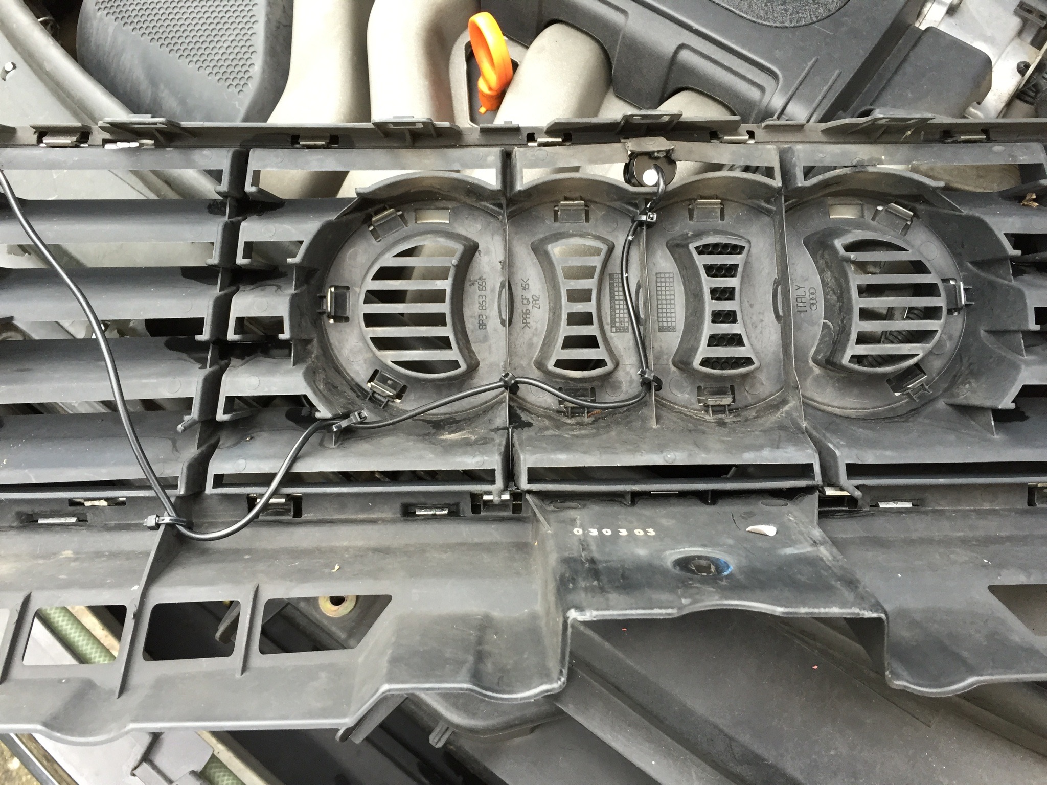

Danke für den Link,
die Kamera sieht sehr klobig aus.
Kann ich die aus dem Gehäuse entfernen und dann so wie bei dir auf dem Bild einbauen?
Evtl.
Schau auch selbst mal nach.
Vielleicht findest Du etwas besseres.
Ich hatte diese gerade für die Einfahrt in meine Garage gekauft.

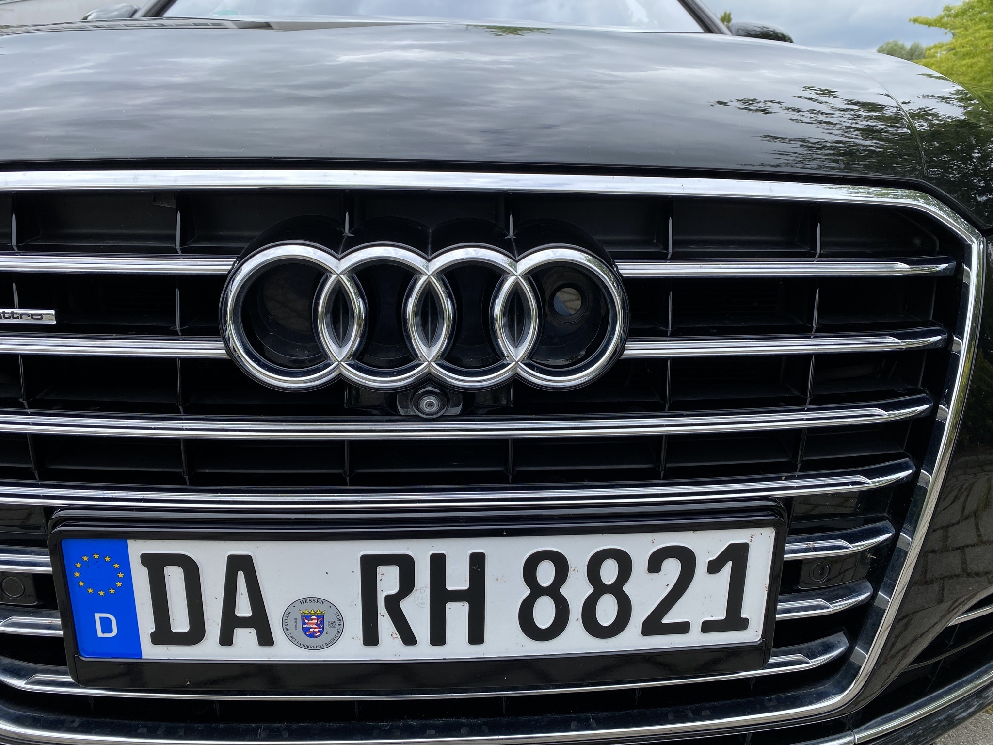

Hier ein Foto von meinem A8 mit originaler Frontkamera, mittig.
Die Kamera rechts ist die Nachtsichtkamera bzw. Wärmebildkamera.
Ich sehe gerade.
Auf den zweiten Blick hast du die Kamera oben mit Gehäuse verbaut.
Ohne Vergrösserung sah das so aus als wenn die Cam direkt in den Träger für die Ringe eingebaut gewesen wäre.
Dann werde ich mal sehen müssen wieviel Platz ich habe und dementsprechend eine Kamera finden.
Danke dir und schöner A8 :slight_smile:
1 „Gefällt mir“
Dank Dir :blush: Kühlschrank hinten, Amazon TV FireStick usw.
4.2 TDI mit 385 PS und 850 Nm Drehmoment :smile: :pray:
