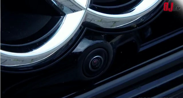

…dann besorg Dir doch die für die Audi-Ringe passende Kamera vom "Surround-View"-Paket! :rob:
Ich finde nur BMW-Bilder und keine Hersteller- oder Lieferanten-Seite.
Auf dem Bild ist das auch nur unter den Ringen.
Wenn ich die Kamera, wie oben auf meinen Bildern, in das Lüftungsgitter setze, ist es auch recht gut versteckt.
