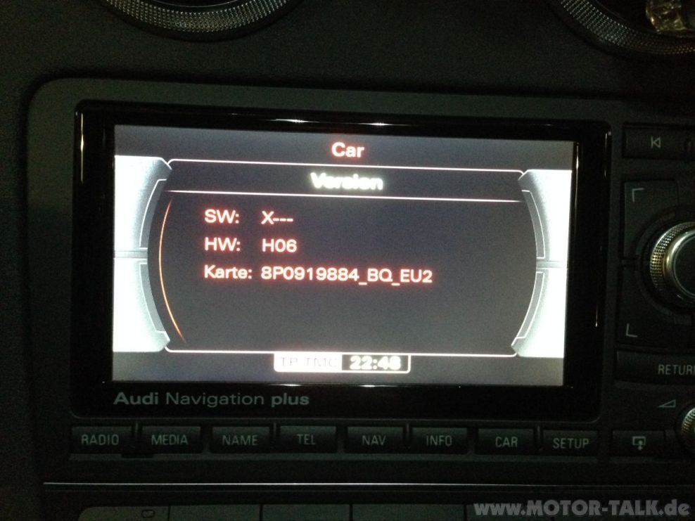

Hallo. Ich bin neu hier und habe einige Problem. Habe schon viele seiten besucht um an meinem problem nahe zu kommen aber komme nicht auf meine lösung. Ich habe ein audi a3 sportback bj.2011-2012.
habe bose, mfl, aux in, usb anschluss und sds. Jetzt habe ich auf rns e gewechselt und habe folgende probleme: 1. aux geht nicht mehr 2. sds geht auch nicht mehr über mfl 3. software von rnse zeigt mir bei Car in SW: X— und bei HW: H06.
habe auch ein foto davon gemacht. --> siehe anhang!
Navi wurde bei audi garage montiert und sie haben mir gesagt das aux nicht mehr geht. Usb geht aber, jedoch möchte ich das aux auch im rns e geht und bei usb die titel namen angezeigt werden und nicht nur blos Titel 01.
Und was ich bei der navigation gemerkt habe, das Tmc seehr lange reagiert bis die meldung im navi aufgenommen wurde.
Vcds wurde auch schon über meinem kolleg gemacht, weil ich gelesen habe, das man den downgrade erzwingen aktivieren muss und dann die original dvd reinlegt und danach wird das update draufinstalliert, jedoch bei mir kam kein update auf dem rnse!!
Was kann ich tun für alle diese sachen?
Kann mir jemand helfen??
Danke euch schon im voraus für die Antwort
