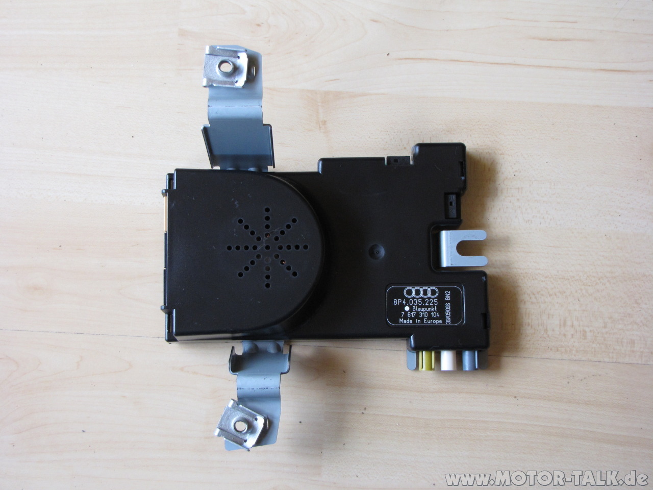

kann mir jemand die teilenummern auf der liste "bestätigen" (habe diese aus einer anleitung im internet):
000 098 652 1 m Fakra Antennenverlängerungskabel (Buchse-Buchse)
000 098 692 30 cm Fakra Antennenverlängerungskabel (Stecker-Stecker)
8P4 035 225B Antennenverstärker links
8P4 035 225 Antennenmodul links
1C0 973 119B dreipoliges Flachkontaktgehäuse 2x
000 979 009 Einzelleitung 3x
Kabelbaumklebeband
Steuerlitze 0,5mm² (ca. 1m)
Schrumpfschlauch
gerade bei 8P4 035 225 B Antennenverstärker links und 8P4 035 225 Antennenmodul links findet man gerade bei ebay und ich vermute daher auch in etka immer wieder andere "endungen"!!!
ich gehe aber doch recht in der annahme, dass man zwingend genau die TN braucht, oder?!?!?
gerade das 8P4 dürfte wichtig sein und dann halt die jeweilige endung bzw "ohne" endung?!?!?
DANKE :slight_smile:
Du siehst das ja bei Ebay schon die Geräte mit der 8P4035225D zum Beispiel, da fehlen 2 Anschlüsse.
hier sieht man den curryfarbenen:
http://www.ebay.de/itm/Audi-S3-RS3-A3-Antennenmodul-Verstarker-Antenne-Modul-Navi-8P4035225-/220973633020?pt=DE_Autoteile&hash=item33730e0dfc
hier nicht:
http://www.ebay.de/itm/Antenneverstarker-Verstarker-Audi-A3-8P4035225D-/390397464550?pt=CE_Auto_Hi_Fi_Autoverstärker&hash=item5ae5808fe6
danke, das bestätigt meine annahme!!!
leider sieht man aber auch bei dem mit curry-farbenen anschluss den anschluss für diesen 3-poligen flachstecker nicht?!?!?
dieser wäre doch aber richtig, zumindest von der nummer her, oder???
weil dieses bild erwarte ich eigentlich (man sieht oben die aufnahme für den flachstecker)
