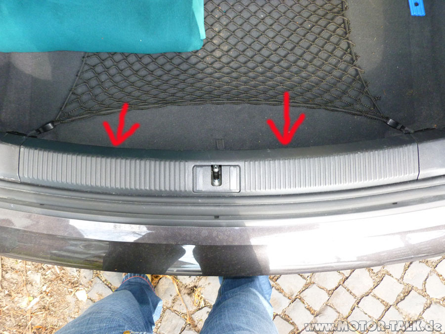

Hat jemand n tipp wie ich des fette stromkabel durch die kleinen Öffnungen hinter der autobatterie ziehen kann?
Damit die leitung in den innenraum kommt?

Hat alles geklappt mit dem Einbauen, nur das Kabel in den Innenraum zu frickeln war …doof [: Also von Batterie zum Innenraum.
Danach alles super, so 'n tollen Kabelkanal sieht man selten und das verlegen ist so easy beim A3 einfach traumhaft.

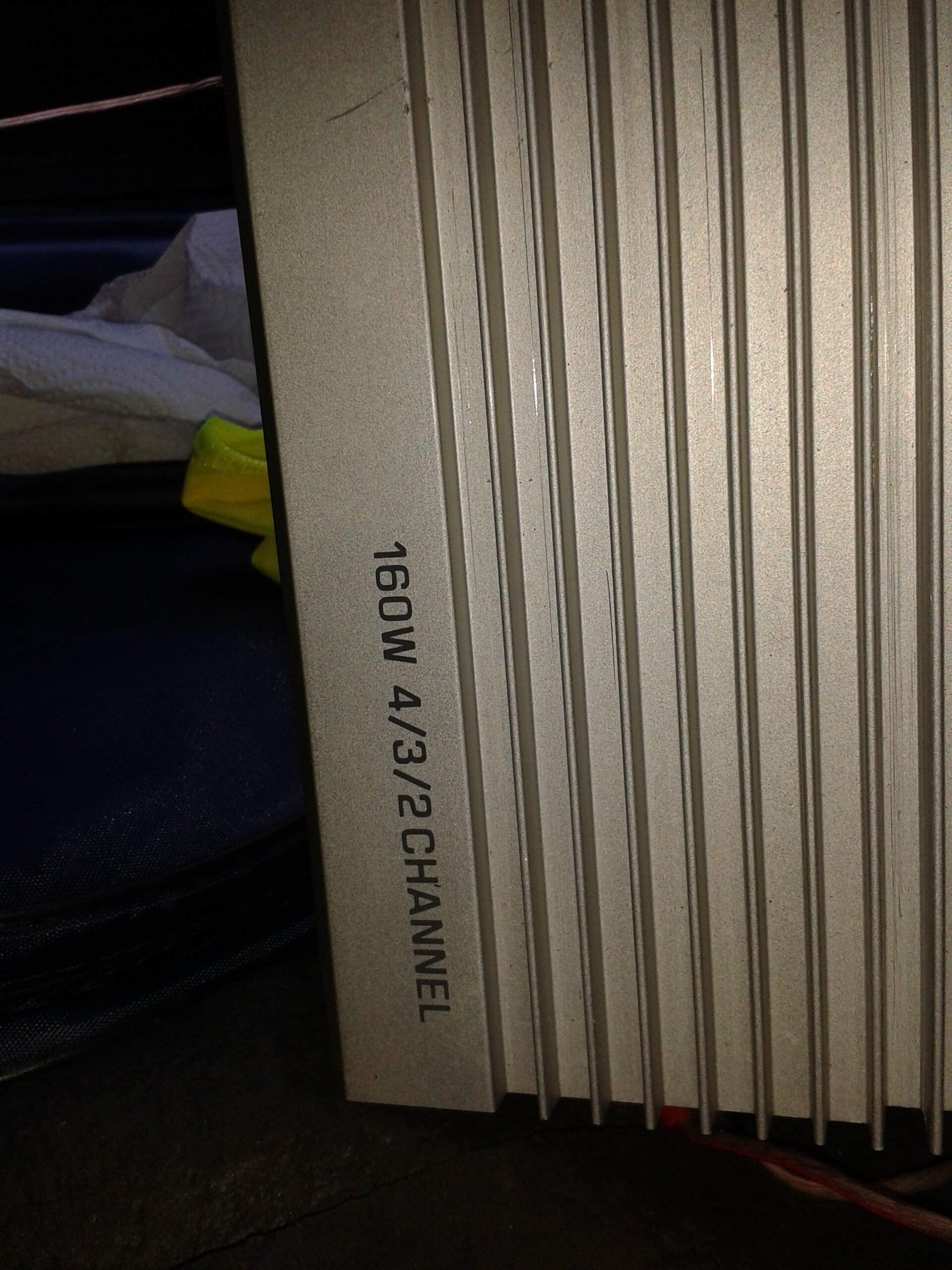

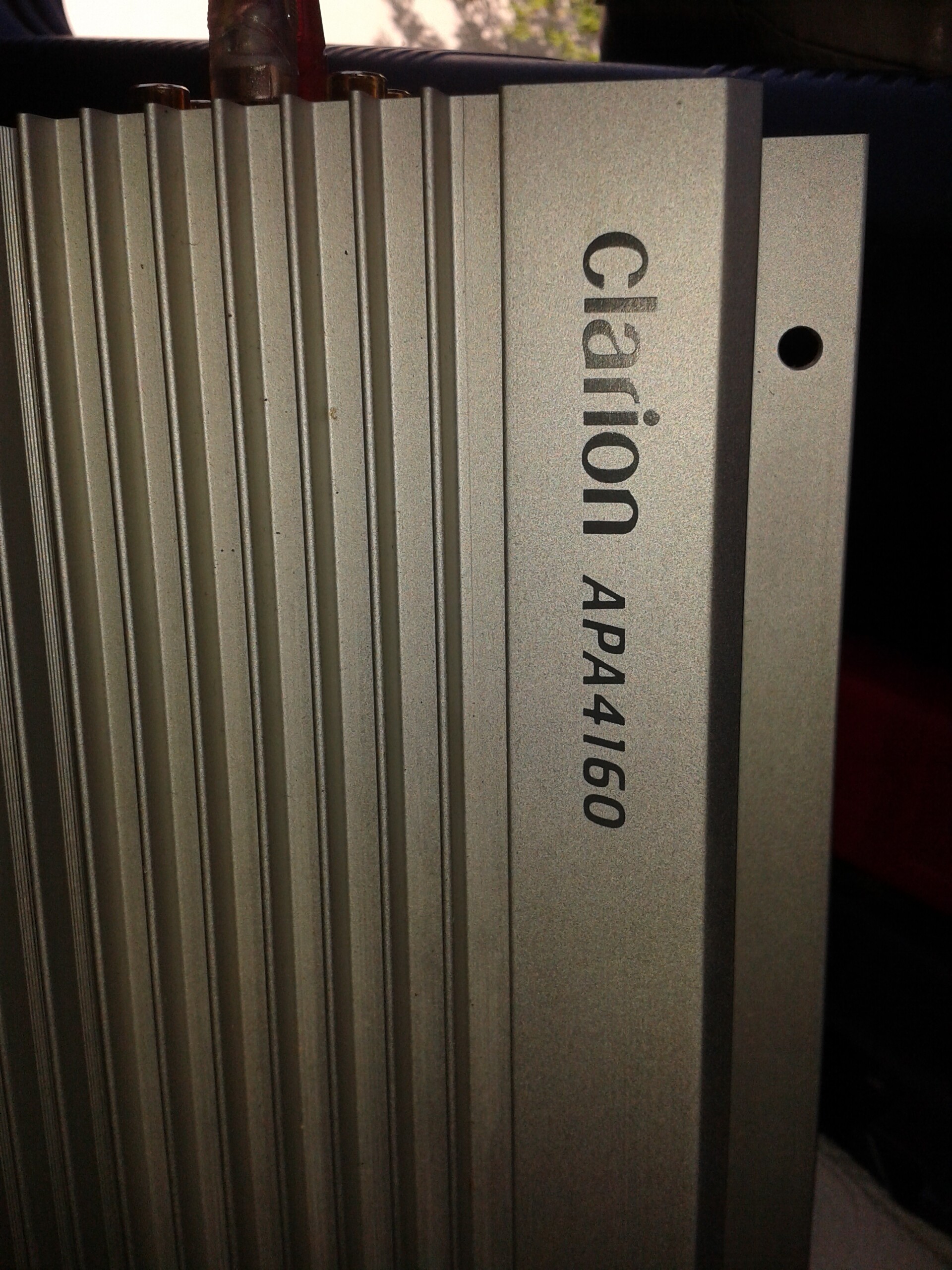

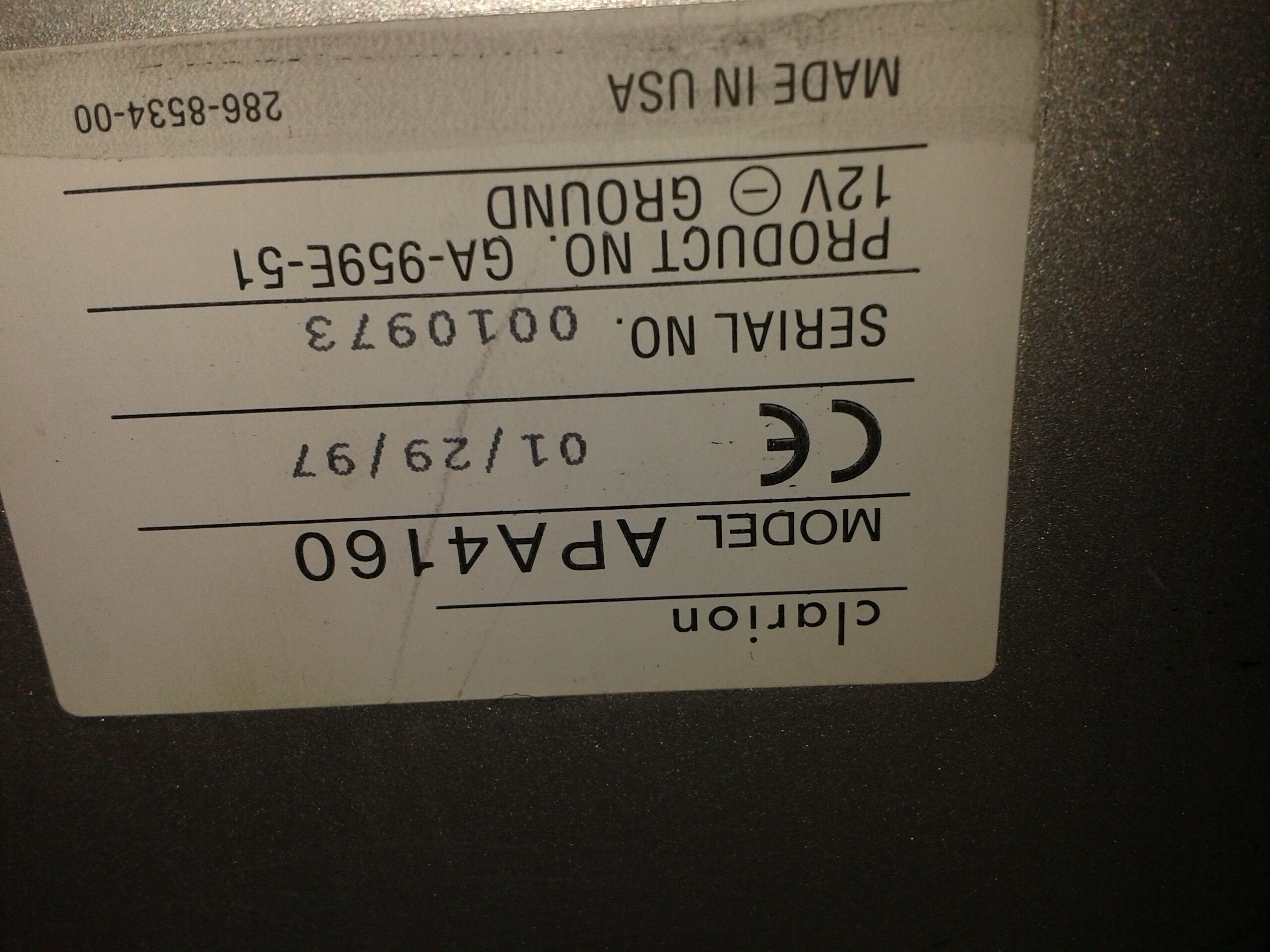

Ja so haben ich das ja auch einzelne 4 Kanal von Clarion, die hat aber nur 160 Watt Musikleistung. Also fällt anstopseln an die Front flach.

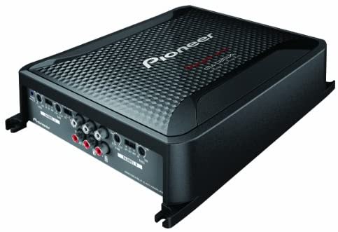

Genau so meinte ich das hab schon ne gescheite Endstufe von Pioneer gesehen mit 460 Watt Rms mit 4 und 2 Ohm an den Ausgängen. Danke für die gute Erklärung jnd Rückmeldung.

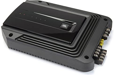

Also ich hab bei mir Infinity als Lautsprecher verbaut, allerdings eine günstige JBL-Endstufe verbaut. Wobei JBL im Home-HiFi eien guten Namen hat! (Marke von harman kardon)
Ich muss aber dazu sagen, dass ich die Endstufe schon vor dem Kauf der Infinity hatte. Daher habe ich da nicht viel überlegt und die Endstufe demnach nicht speziell gekauft war.

Endstufe hab ich vom optischen her die hier:
Ich meine aber meine hätte eine höhere Leistung gehabt O.O

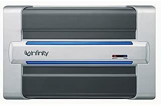

Wobei Infinity selbst seine Reference-Endstufe auch nur mit 70 Watt feuern lässt - kostet dihc aber ne Stange Geld (250-300€)
Das wäre die hier:

Ich hatte jetzt an diese Endstufe gedacht, will halt nicht 10 verschiedene HiFi-Marken im Auto haben. :slight_smile:

Pps: hier das is das Teil von meinem Nachbarn

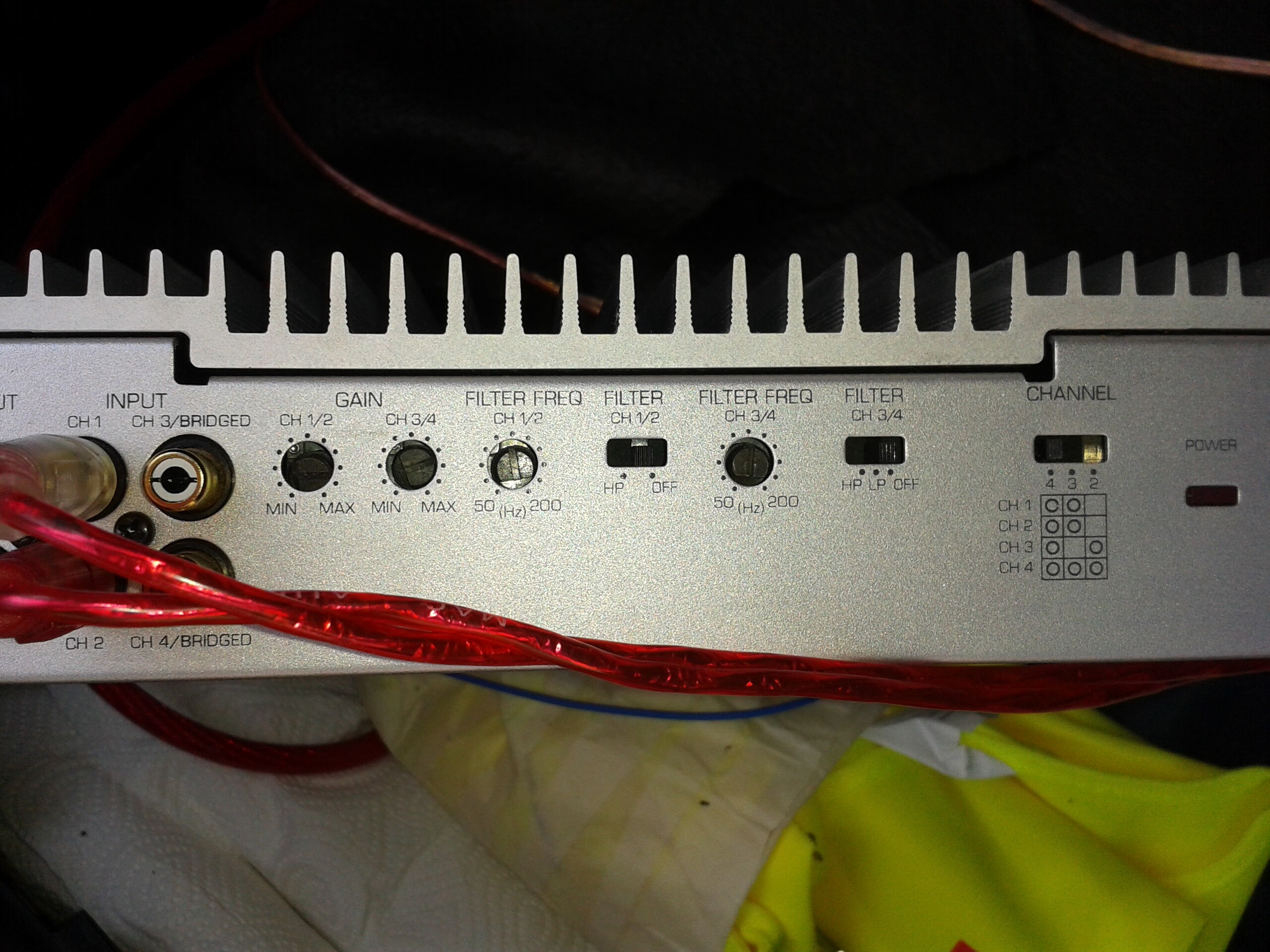

Schauste nochmal in meinen Forpost hab Bilder hinzugefügt.
Ne lauter brauch ichs nicht… kann so laut aufdrehen ohne das es scheppert das ich kopfschmerzen bekomme ^^
Wollte eher schaun ob ich nen noch besseren klang reinkriege. Also mehr bass aus den Türen und noch feineren sound von den hoch und mitteltönern.

Ne dzu den Bildern gibts keine Frage. Das is einfach die Endstufe die ich umsonst bekam, damit kann ich wohl nicht mehr und nicht weniger mit anfangen als den sub zu befeuern.
