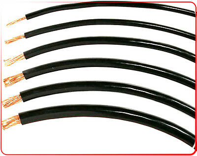

//Edit2: Mit 2mm DURCHMESSER (sicher nicht querschnitt und mm²? - was aber letztenendes noch schlechter wäre) kannst deine Kofferraumbeleuchtung anschließen. Den Sub bitte nicht.
Da brauchst du schon 35mm², besser 50, wenn du mal aufrüsten willst.

Fachhändler: http://www.carhifi-store-buende.de/powerkabel-50mm-rot
Oder einfach ein anderes 50mm²-Kabel aus nem BAumarkt. Weil bei der Stromzuleitung ist Kabel eigentlich gleich Kabel.
Chinch hat eigentlich keine mm² Angabe weil das standard Audio-Kabel sind. (Hinweis: Die aus den Sets sind das billigste!! Also qualitativ i.d.R. ganz im Keller)
Remote reicht ein dünnes Kabel (2,5mm²) oder im Ernstfall auch 1,25er - und ja die Kommata sind gewollt!

Ich denke auch das Leitung = Leitung ist ob Kupfer oder Alu, daher nahm ich an, dass ich auf z. B. auf MediMax zurückgreifen kann.
ACR wollt mir schon 40€ für das Stromkabel abknöpfen (25mm²)

Masse ist ja nur 'ne Kupfer (oder Alu) Leitung sowie Strom, die kann ich getroßt vom Baumarkt preisgünstig nehmen?
Hier hab' ich mal 2 "Sets" gefunden.
Teuer
http://www.ebay.de/itm/Crunch-CR-25WK-25-mm-Kfz-Amp-Kabelset-fur-Verstarker-Endstufe-/191135656363?pt=Kabel_Stecker&hash=item2c8092a9ab
Günstig
http://www.ebay.de/itm/25mm-Verstarker-Endstufen-Anschluss-Set-Kabel-Kit-PKW-Car-Hifi-bis-1500-Watt-/141074899431?pt=Kabel_Stecker&hash=item20d8b821e7

25mm² ist zu wenig!
Stromkabel:
Set:
http://www.ebay.de/itm/Dietz-BOA-83035-35mm-Kabelset-Kabel-Set-fur-Verstarker-/161277566687?pt=Kabel_Stecker&hash=item258ce45edf
Wobei ich wie gesagt empfehle kein Set zu nehmen, wenn du Strom und Audio auf einer Seite evrlegen willst… Wen überhaupt würde ich das mit einem guten Chinchkabel machen:

So mal nebenbei, was habt ihr eigentlich alle vor? 25mm² ist für deutlich über 100A zulässig. Das heißt, das man bei 12V über 1,2kw Dauerleistung schieben kann. Spannungsabfall hin oder her, das ist ne Hausnummer für sich. Für bissl Krach wumm ist das mehr als ausreichend.
So, mal schauen wer am schnellsten ist. Um sich das mal vor Augen zu halten. Wieivle Watt VERLUST macht die 25mm² Leitung und wieviel die 35²?

@BW-Boosted: Verlust bei 5m und 25mm² ca 35 W bei 35mm² ca. 25 W @ 100 A ( Rückweg mal als 0 angenommen ) :breaker:
25mm² reicht für die Standardeinbauten locker, wichtig ist da eher ein guter Sicherungshalter (nicht so einer mit der runden Glassicherung, sondern ne geschraubte) und gut verpresste Kabelschuhe. Und ein guter Massepunkt für die Masseleitung der Endstufe :wink:

Mit dem Kabel… Da habe ich ja gesagt streitpunkt :slight_smile:
Ich hab auch dünnere Kabel als empfohlen.
Meine Empfehlung mit dem 35er ar ja mit Liuft für Erweiterung.
