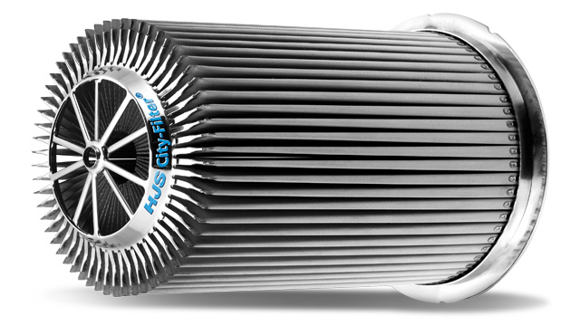

Hab aber oben gesehen das sich was an der Einspritzung verändern soll. Das sollte doch eigentlich nicht sein?! Die Filter, die ab Werk oder auch zum Nachrüsten zu erhalten sind, betreiben eigentlich so ne Art Katalyse Prozess um sich freizusetzen! Wenn es nur um die Einspritzung ging müsste man sonst nämlich nicht auf die Autobahn! Im Prozess wird das aus dem Diesel Kat ausströmende Abgas verwendet um aus den Partikel bei höherer Temperatur (15 Min. Autobahn, 4 - 5 Gang bei über 2000 Umdrehungen) CO2 zu machen.
Siehe hierzu:
Da mal die Animation angucken!
Das läuft bei den ab Werk genauso! Habe da nämlich mal bei Audi aus interesse gefragt gehabt. Ausgebrannt werden nur die Filter größerer Fahrzeuge!
