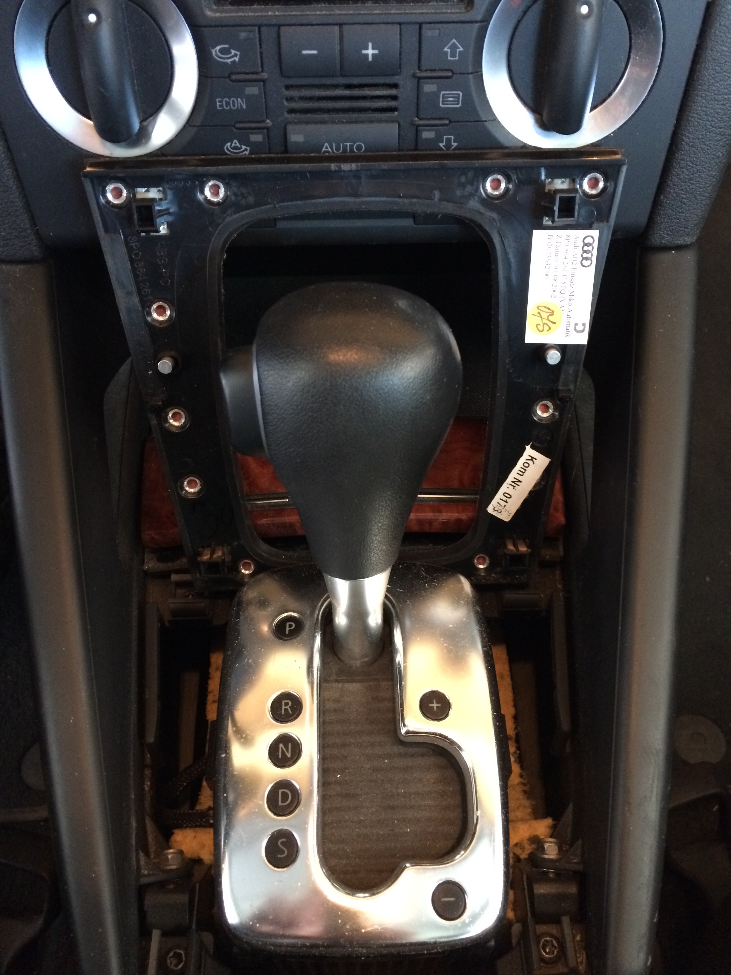

Bei mir steht auch der Umbau aud DoppelDin bevor.
Leider habe ich noch keine Berichte von einem Umbau mit AU Getriebe gefunden.
Hat das schonmal jemand wo gelesen oder gar selbst umgebaut?
Das Problem wird denke ich beim abbau an der Schaltkulisse, wo die 2 Schrauben gelöst werden sollen kommen

Die Schaltkulisse um den Schalthebel ist anders. Ich denke aber auch, dass diese zwar etwas "fummeliger" auszubauen ist aber dass dennoch der Umbau des Doppel-DIN-Rahmens identisch sein sollte.

Meiner ist Automatik und es ist eine Kleinigkeit.

Ich der Anleitung heißt es halt den Sack am Schaltknauf nach oben krempeln, den es ja bei der Tipptronik nicht gibt. In der Zeichnung im Teilekatalog sieht es nack etwas geklippten aus.
Rainer einfach mit Ruck nach oben ziehen?
So Umbau ist geschalt.
Die Abdeckung ist wirklich nur geklippst

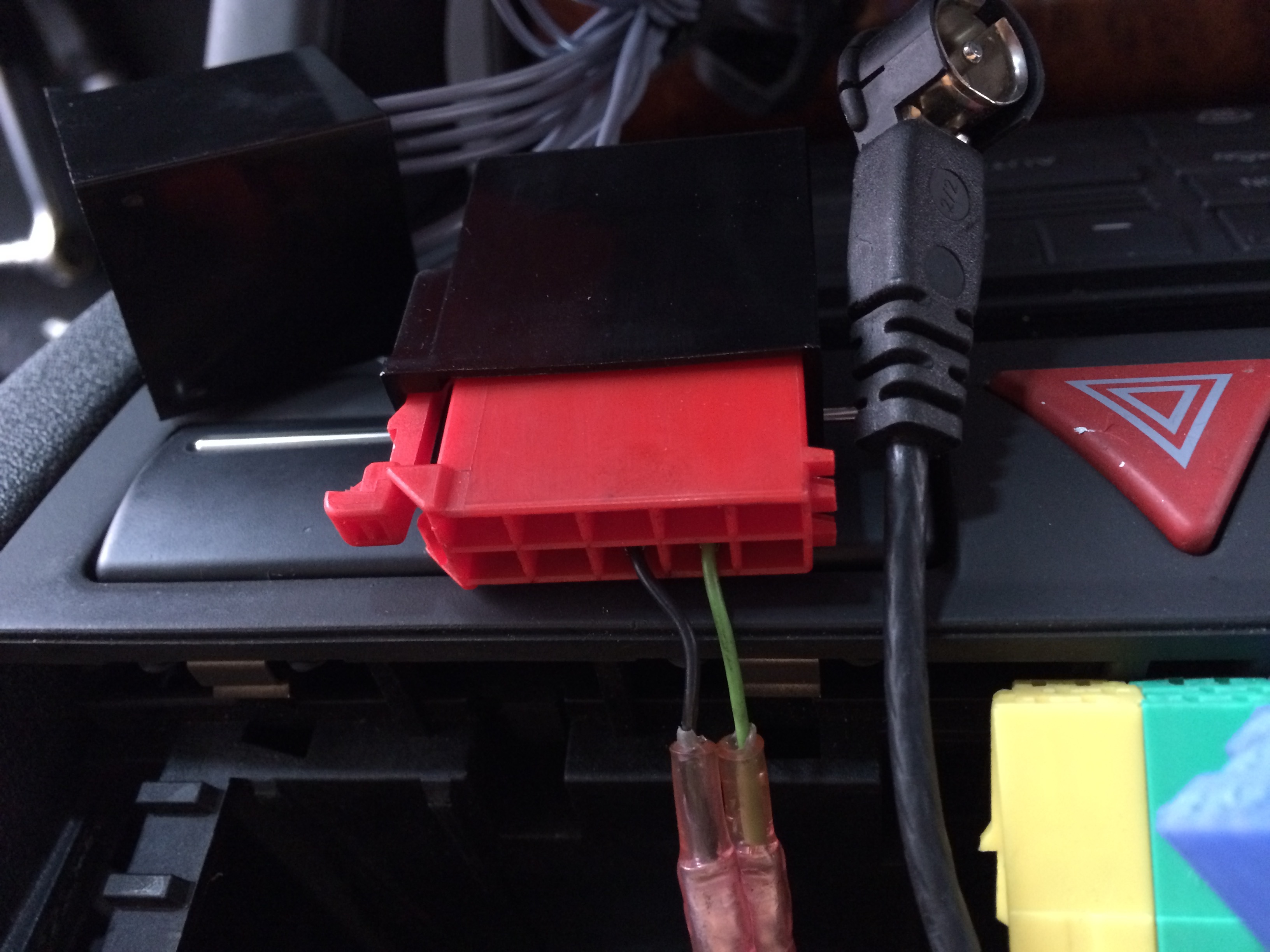

Morgen gehts zum :slight_smile: Code auslesen.
Komisch ist nur das Kabel von Kufatec schreint nicht recht zur FSE zu passen.
Morgen mal nachfragen.
Kufatec-Leitungen in Quadlock einpinnen.

Was ist daran schwierig ???
Der Belegungsplan sollte auf Deiner RNS-E oder anderem aufgeklebt sein.
Das ist doch nicht der PowerBlock, sondern dieses K-Line ding.
Zum letzten Mal mein Angebot zum Telefonieren.
Ich habe nicht soviel Zeit wie Du oder einige hier zum Schreiben.
Danke für das Angebot, Aber ich hab ja nicht 50€ für einen Adapter ausgegeben der dann doch nicht passt. Da solle Kufatec erstmal was zu sagen.
