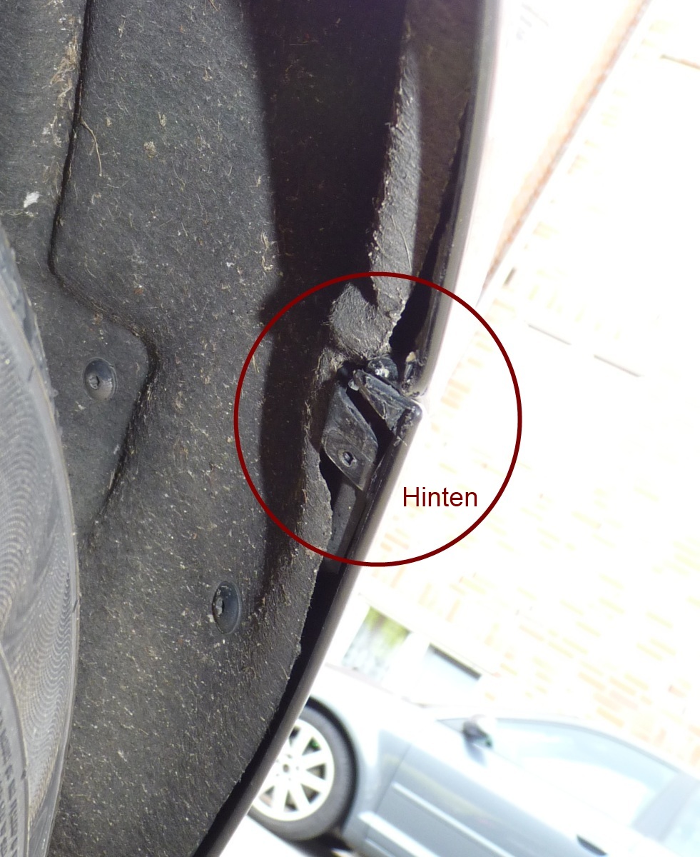

So, bin nun gerade fertig geworden mit den vorbereitenden Maßnahmen für die Tieferlegung. Ich habe vorne die besagte Schraube entfernt und das Plastik unter das Metall geschoben.
Hinten wurde die Schraube entfernt und auch das komplette Plastik dahinter. Nun bleibt noch die "Haltenase" hinter dem Plastik bestehen. Ich denke, dass diese wohl komplett aus Metall ist oder irre ich mich da?
Ergebnisse könnt ihr auf den Fotos erkennen.
P.S.: Sieht schlimmer aus als es ist! ;o)
Muss da noch mehr ab oder war das alles?
Hey,
ich kenn deine Rad/reifen-Kombi nicht, aber ich werde bei mir hinten mehr entfernen, wohlmöglich auch das Blech. Dann habe ich null Probleme.
Hab damals beim 8pa aber auch nur den Kunststoff entfernt
