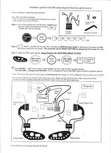

Oh man, also habe grade das Steuergerät rangemacht:
von dem geht jeweils ein Kabel zu den scheinis und dann noch 2 an die batterie + und -.
Alles nach der Anleitung getan.
Nun sollten eig. die LED´s leuchten ohne das man das Licht anmacht.
Ich habe jetzt aber folgendes:
  • LED´s leuchten nicht wenn ich Motor anmache, nur bei Standlicht oder Ablendlichtstellung.
  • Meine Amaturenbeleuchtung ist an, egal ob ich Licht an habe oder nicht.
  • Es leuchten die Kontrollleuchten ESP und Lenkunterstützung in Gelb! ???
Also es hat sich alles nur Verschlimmbessert.
Shitt!!!
Jemand eine Idee?
kannste mal ein bild der anleitung als fotohochladen?
Hier die Anleitung:
Kann das sein das die Kontrolleuchten an sind weil ich die kabel von der Batterie abgenommen habe?
kann sein probiers doch mal ohne das steuergerät und schaumal ob die kontrollleuchten immernoch leuchten.
hast du auch die zeiten abgewartet wie es in der beschreibung steht?
motor aus, 5 min warten dann nach der reihenfolge 1-7 anschließen,dann sicherung raus vom dem sicherungshalter (3A) mal ne minute warten. einstecken tfl blickt 10 mal
warten warten bis es 3mal blinkt?
Ja habe dann die Kabel wieder von der Baterie getrennt und trzdm sind die Kontrollleuchten an und die Amaturenbeleuchtung auch!
Ja habe alles genau wie in der Anleitung gemacht, hat dann auch wie in der Anleitung 10 mal geblinkt und dann kurze Zeit später nochmal 3x geblinkt.
Also laut Anleitung "Ready to use"!

Hat sich erledigt … bin 20m gefahren da sind beide wieder ausgegangen, grade in nem anderen Thread gelesen, dass das immer ist wenn man die Batterie abklemmt, das kalibriert sich dann auf den ersten Metern wieder neu und dann gehen die Lämpchen wieder aus!
Noch ne Idee warum das mit dem Stg nicht funzt?
