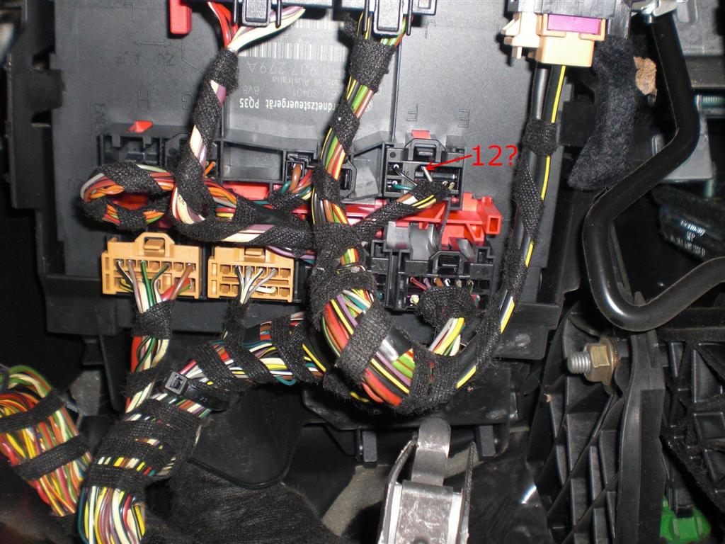

so,hier mal ein bild um genau zu klären was pin 12 ist,blicks echt nichh :confused:
und wie bekomme ich den pin aus dem stecker und bekomme ich den wieder fest? und wo ist masse?
sorry für die dumme frage :slight_smile:
wenn du den stecker mal rausmachst müsstest du eine beschriftung der pins erkennen
masse ist links vom steuergerät unten an der a-säule unter einer verkleidung
