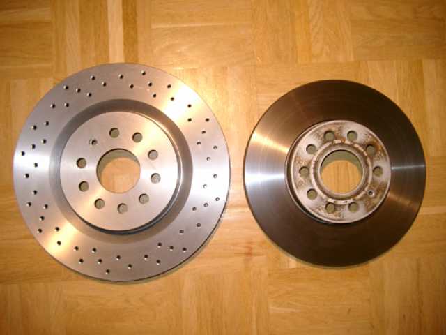

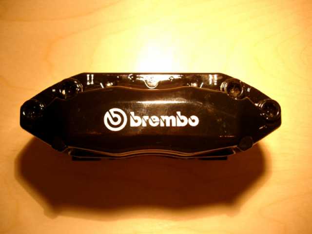

Heute ist meine Brembo Bremsanlage angekommen.
  • 330mm gelochte einteilige Bremsscheiben
  • 4 Kolben (40mm/36mm) Alu Bremssattel
  • Ferodo/Brembo Bremsbeläge
  • Stahlflex-Bremsschläuche
Erste positive Überraschung, die 330mm Brembo Bremsscheiben sind nur 1,55kg schwerer wie die original 288mm!
  • Brembo 330x28mm >> 8,85kg
  • Serie 288x25mm >> 7,3kg
Ich werde später dann noch die original 312x25mm Scheiben wiegen. Bin ich echt gespannt was die Waage dann anzeigt.

Schwarze Sättel :slight_smile: wollte aufm FFM fragen welche Farbe die Sättel haben habs aber verplant. Aber ich sehe du enttäuschst mich nicht g Viel Spaß und Erfolg beim einbauen!!
Grüsse
Göks
Da bin ich auch gespannt! - Auf euch beide…
Die schwarzen Bremssättel sind nobel :daumen:

Die Brembo ist verbaut!! Erstes Urteil, der Wahnsinn. Kein Vergleich zur Serie. Bissig ohne Ende, direkt und eine geniale Verzögerung! Und das alles kurz nach der Einbremsphase.
Hier noch der Gewichtsvergleich:
288mm original Bremsscheibe >> 7,3 kg
312mm original Bremscheibe >> 8,6 kg
330mm Brembo Bremscheibe >> 8,85 kg
Original Bremssattel mit Bremsträger und Beläge >> 6,85 kg
Brembosattel mit Bremsträger und Beläge >> 4-4,5 kg
Bilder folgen morgen wenn es draussen wieder hell ist. Damit die Bremsanlage unter meine 8x18" ET50 Felgen passt, musste ich 10mm Distanzscheiben pro Seite verbauen!
