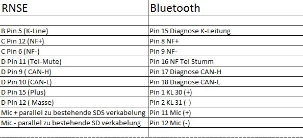

Moin heute mal meine FSE verbaut aber leider kommt beim angerufenen kein Ton an.
  • Den Anschluss am Quadlock Stecker wie folgt vornehmen:
    grüne Leitung – Pin 12 Connector C (grün NF+)
    schwarze Leitung – Pin 6 Connector C (schwarz NF -)
Was passiert wenn man die Leitungen vertauscht?

da ich keine 39 Euro für das Kabel von Kufatec ausgeben möchte, werde ich mir meinen Kabesatz selber zusammen stellen. Stecker und Kabel sind soweit alle vorhanden aber nun habe ich eine kleine Frage zu korrekten Verkabelung.:confused:
Ich habe bereits SDS inkl original Mikro nachgerüstet ( SDS über Taster). Kann mir jemand folgenden Anschlussplan bestätigen!?
