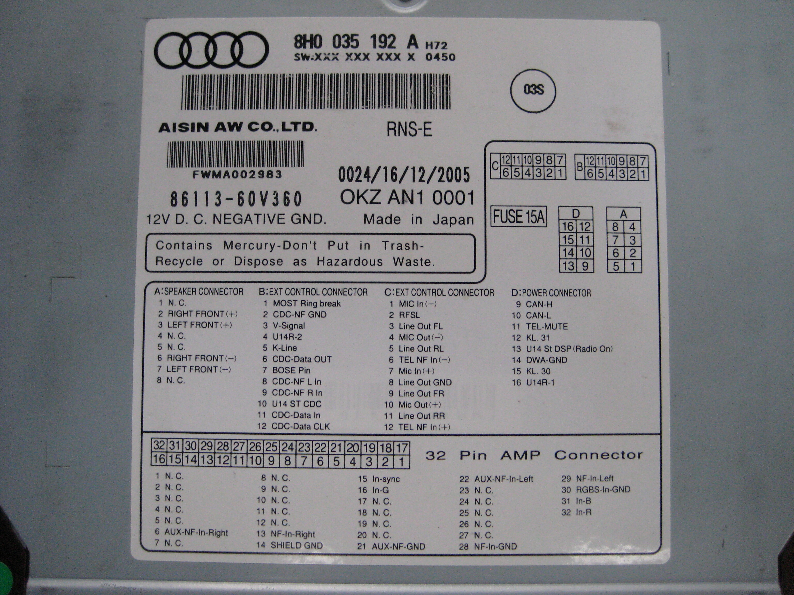

Hier das Bild von der Belegung des RNS-E.
Abzapfen kannst bei Stecker A
PIN 2+6 für Rechts vorne
PIN 3+7 Links vorne
Mehr Signal brauchst theoretisch nicht für den Proz
Gruß Jan
nein braucht er nicht wie ich schon sagte 2Kanal und fertig
