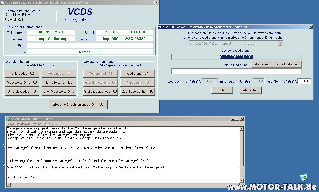

Per Codieren geht das nur mit werkseitigem Sitz-Memory.
Eine Alternative ist folgendes von mir (iAndy hat fast das gleiche drin):
Spiegelkappen-Kameras und RFK mit Rückwärtsgang:
Achtung - die ganze Zeile, also den ganzen Link kopieren und einfügen !!!
http://www.youtube.com/watch? v=VMAmnJyuTWo

Nur dann ist wohl auch die erforderliche Hardware verbaut und lässt sich codieren.
Das diese Funktion nur mit Memory geht im 8P ist schlicht und einfach falsch.
Es wird ein Highline Türsteuergerät benötigt mit einem mindes softwarestand (ca Mj2008, kann auch mit noch älteren funktionieren) und noch anderer Hardware im Außenspiegel.
Dann gehts auch im 8P

Falsch, diese codierung gilt nicht für den A3 sondern für die A4 Platform.
Teste ich nachher.
Gut schreibe mal ob das funktioniert :yes:
Erfolg gehabt Rainer? Hab gelesen, dass wenn überhaupt funktioniert das nur bei jüngeren Baujahren…ich werd mich gleich mal dick einpacken und in die Garage laufen, schauen ob das bei bj. 2012 funktioniert!
Ihr könnt alle das codieren probieren, aber bringen wird es nix. Entweder wird die Codierung nicht angenommen (kein Highline oder zu alt) oder es fehlt der richtige Motor im Spiegel und verweigert auch seine Funktion.
Ich hab mich mit dem Thema mehr als beschäftigt und hab schon einige umgebaut, ich weiß was ich schreibe.
PS. Ich hab auch keine 8P Steuergeräte mehr, mit meinen Q3 Steuergeräten geht nach 2 Tagen umverdrahten auch das Automatische anklappen.
Deiner ist ja auch schon älter, bei den neuen geht es auch nicht?
Gruß andy
Ich hab die Funktion auch bei einigen RS3 des Mj2013 eingebaut :biggrin:
Auch da gehts nicht anders.
Bei meinem 2003er 8P gibt es bei diesem STG keine lange Codierung.
Ich konnte lediglich auf Sitzmemory einstellen, hat es aber nicht gespeichert.
Fazit: Beim 2003er 8P geht es nicht.
