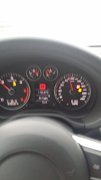

Heii Leute,
Habe einen A3 sportback quattro baujahr 2009 und habe bemerkt dass beim starken bremsen und beim schnellen hineinfahren von Kurven plötzlich die Fehlermeldung abs aufleuchtet und am Bordcomputer ein Rufezeichen! Was könnte das sein?
