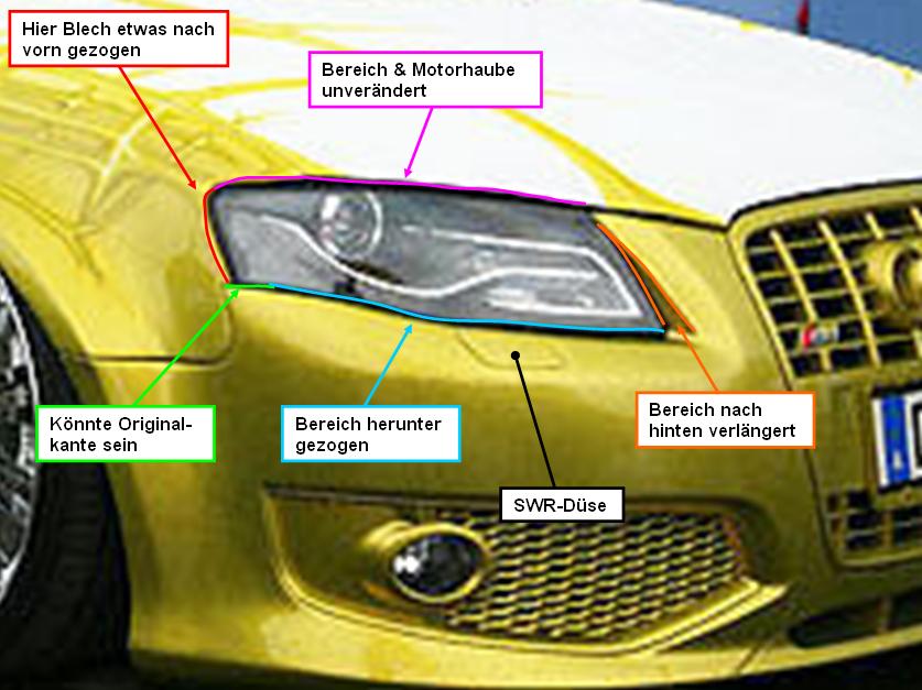

Hat sich denn seit diesem Profi-Tuner schon mal wieder daran versucht? Aussehen tut es ja super. Ich denke aber die äußerlichen Arbeiten an der Karosserie sind eher das geringere Problem. Man muss ja eigentlich nur am Kotflügel noch ein kleines Blech einpassen und die Stoßstange etwas weiter aussägen und innen etwas weiter nach hinten ziehen.
Wie steht es denn aber mit den Platzverhältnissen im Motorraum? Wie groß ist denn die Einbautiefe der Audi A3 BiXenon Scheinwerfer (mit LEDs im 8P8 und ohne im 8P1)? Kommt man nicht mit den Waschdüsen in Konflikt? Passen die A4-Scheinwerfer überhaupt in das entsprechende Loch des Aggregateträgers (Teil, wo auch der Kühler angebaut ist) im 8P1?

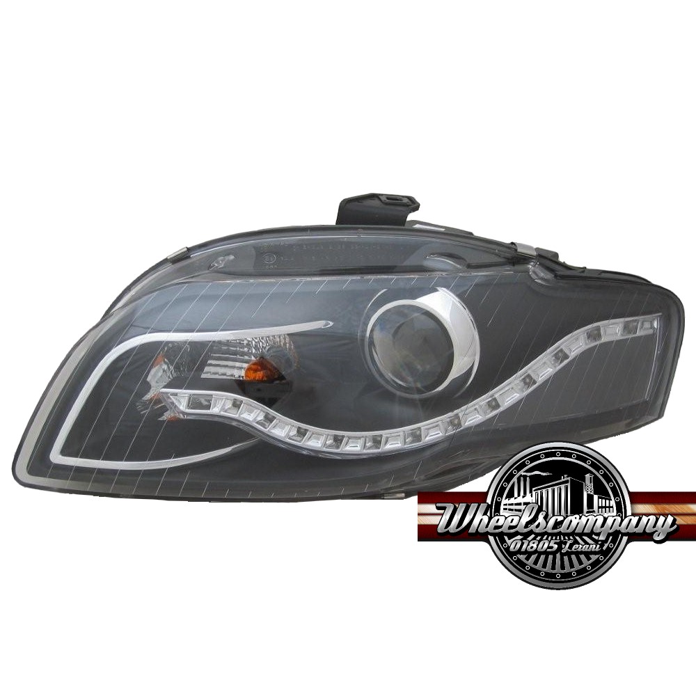

Hallo @A3_Tino
das was du unter diesem Link meinst, sind diese Tuning-Scheinwerfer. Die gibt es aber nicht mit Xenon und auch nicht mit echtem LED-TFL (ist nur Standlicht) - die wären nur "Plug & Play". Ich meinte aber die echten A4-Scheinwerfer, wie bei diesem Profi-Tuner, einzubauen.

Tut mir Leid, in dem Thread kann ich nur Tuning-Scheinwerfer finden. Selbst die da beschriebenen A4-Scheinwerfer sind nur Tuning-Scheinwerfer für den alten A3 B7. Meinst du einen der Scheinwerfer, die ich als Bild angehängt habe?
