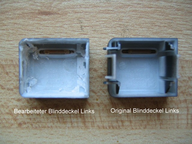

So einfach ist es leider nicht! Wie schon gesagt muss der entsprechende Schalter (ESP oder TAXI) noch bearbeitet werden. Eine Dremel ist zwingend notwendig. Der Deckel vom Originalen ESP Schalter sitzt genau in der Mitte. Die beiden Blinddeckel Links/Rechts sind nach außen versetzt und haben außen eine Abrundung. Wenn du den Blinddeckel einfach auf den ESP Schalter kleben würdest, entstände ein großer Spalt. Der Blinddeckel muss mit dem Dremel „ausgehöhlt“ werden, zusätzlich muss der ESP Schalter auch bearbeitet werden. Aber wie gesagt Workshop folgt - ein wenig Geduld!
Gruß, xtz660
So hab den Workshop fertig! :laugh:
Ihr findet ihn auf meine A3-Seite. Einen entsprechenden Hinweis habe ich in der A3 Wiki unter dem Begriff: „Garagentoröffner Einbau durch Umbau des Blinddeckels zum Taster“ angegeben.
Gruß, xtz660

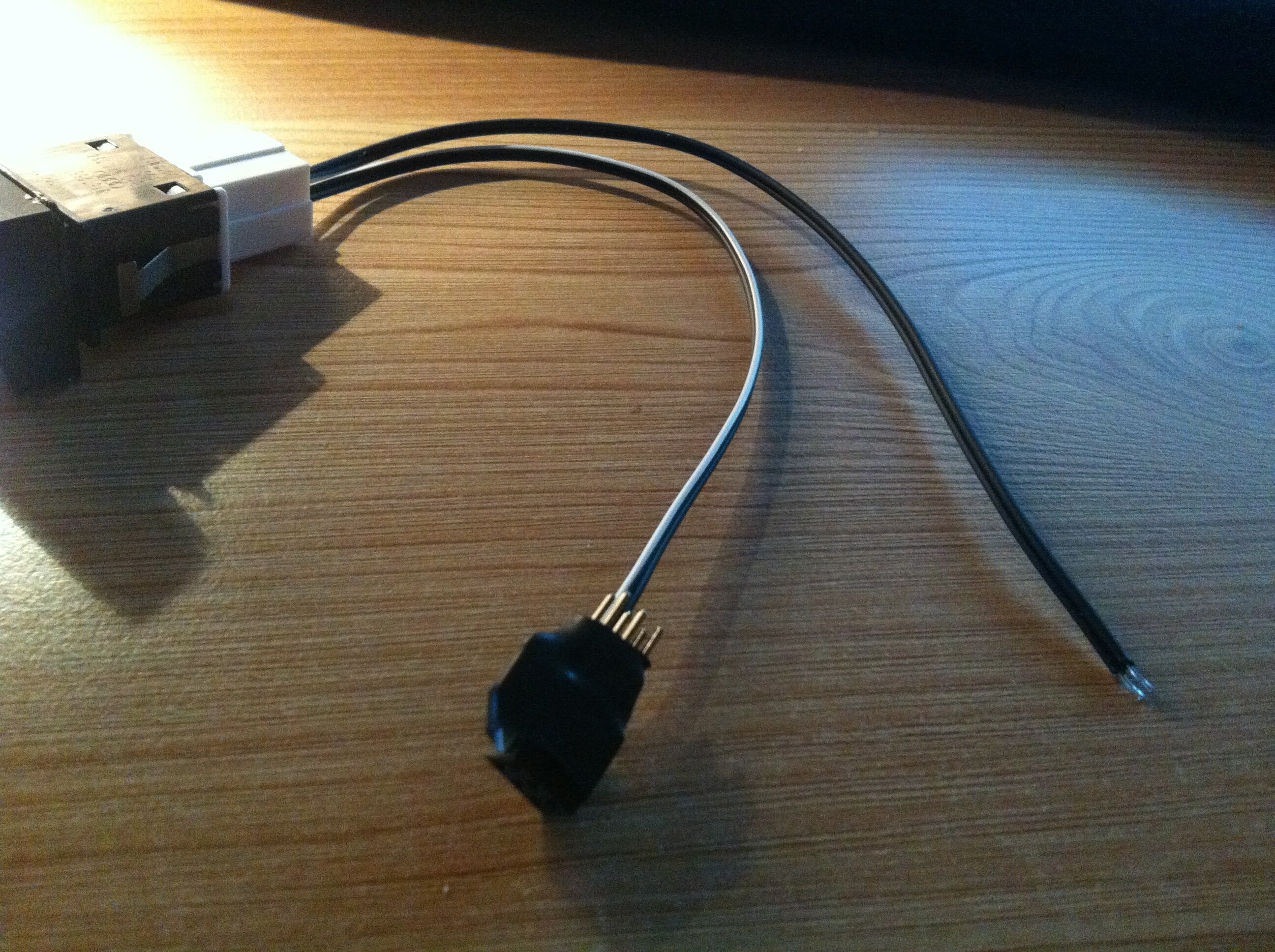

könnt ihr mir sagen für was dieses kabel rechts ist? ich dachte das ist einfaches plug&play zum anstecken…
