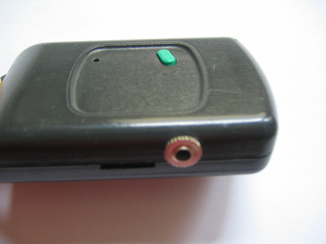

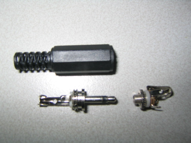

Ich habe meinen Funksender geöffnet, parallel zum Taster zwei Kabel angelötet und diese dann an einem 2,5mm Klinkenbuchse angeschlossen. In diese Buchse stecke ich dann einen 2,5mm Klinkenstecker. Somit kann ich jederzeit den Drücker ohne weiteres entfernen. Die Teile dafür habe ich mir im Elektronikfachmarkt gekauft. Man kann natürlich auch direkt zwei Kabel am Funksender anlöten und mit dem Taster in der Mittelkonsole verbinden. Allerdings besteht dann nicht mehr die Möglichkeit den Funksender ohne weiteres zu entfernen.

Anbei mal ein Foto von dem Elektronikteilen die ich verwende.
Schöne Grüße, xtz660
