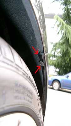

kann man die Schrauben denn rausdrehen ohne das alles auseinanderfällt?
Kann man ohne bedenken machen.
Raoul
Kannst nochmal ein Bild oder nen Link posten um welche Schraube es sich handelt ?
Hinterachse siehe Anhang. Von der VA habe ich leider kein Foto. Die Schraube + Lasche sitzt aber auf ca 12 Uhr im Radkasten.
Raoul
