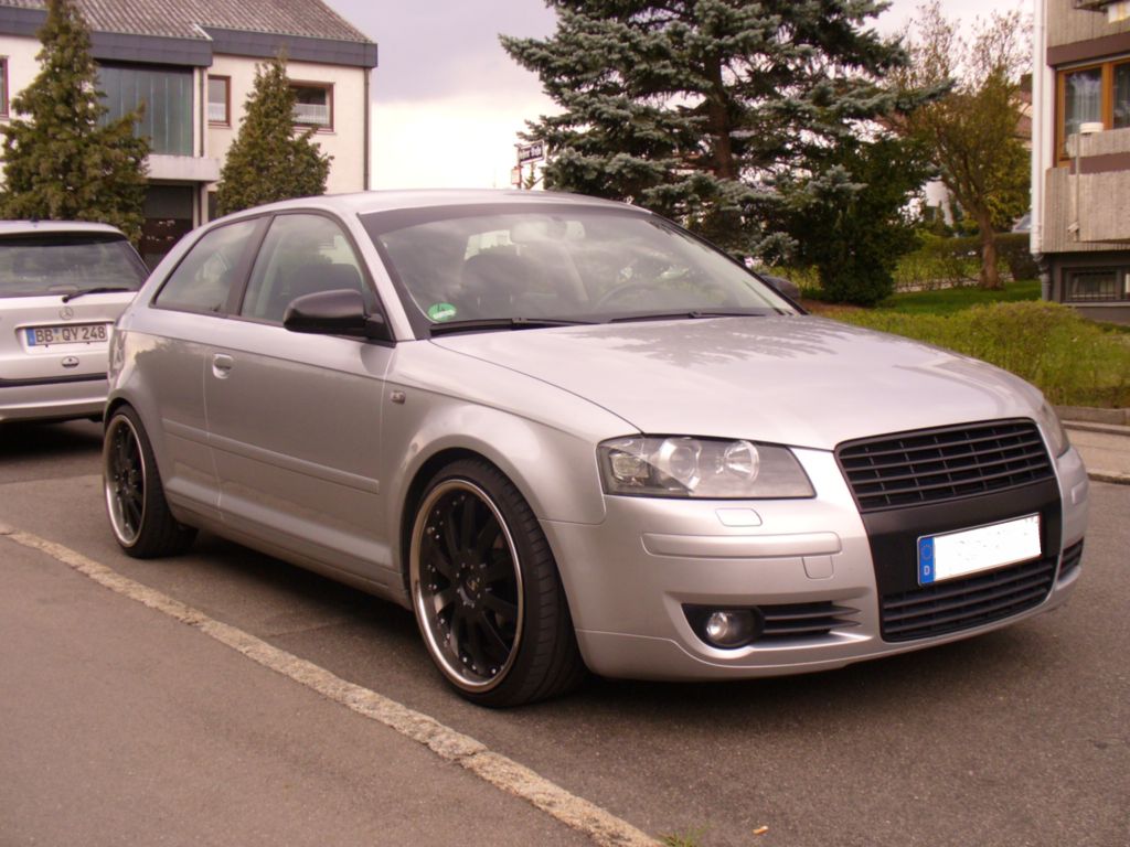

Schraube ist auch draußen und es schleift nix.
Versuch heute mal Bilder zu machen.
Du hast ja auch 215/35 Reifen drauf. Die ziehen sich ja ein gutes Stück und schaffen Platz.
Raoul
Meiner hat vorne und hinten etwas geschliffen…aber bin auch etwas tiefer als 50mm
Schraube vorne und hinten raus…vorne noch einen federwegsbegrenzer als sicherheit rein und gut ist
sieht echt mega aus,…hab heut die schrauben entfernt das hilft unheimlich…hätt ich nicht gedacht…kommende woche wird das fahrwerk noch bissl eingestellt dann bin ich das schleifen komplett los…hätt auch 215er nehmen sollen…naja was solls…
die Jackline sehen fett aus bei dir

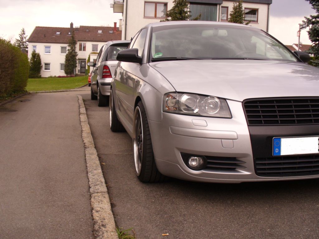

@audifanatix,
habe mir gerade Deinen angeschaut- sieht echt fett aus. Die Felge passt gut zu Deinem A3.
Deine Felge hinten steht aber ganz schön raus, ist ein Wunder, dass der Tüver Dir das eingetragen hat.

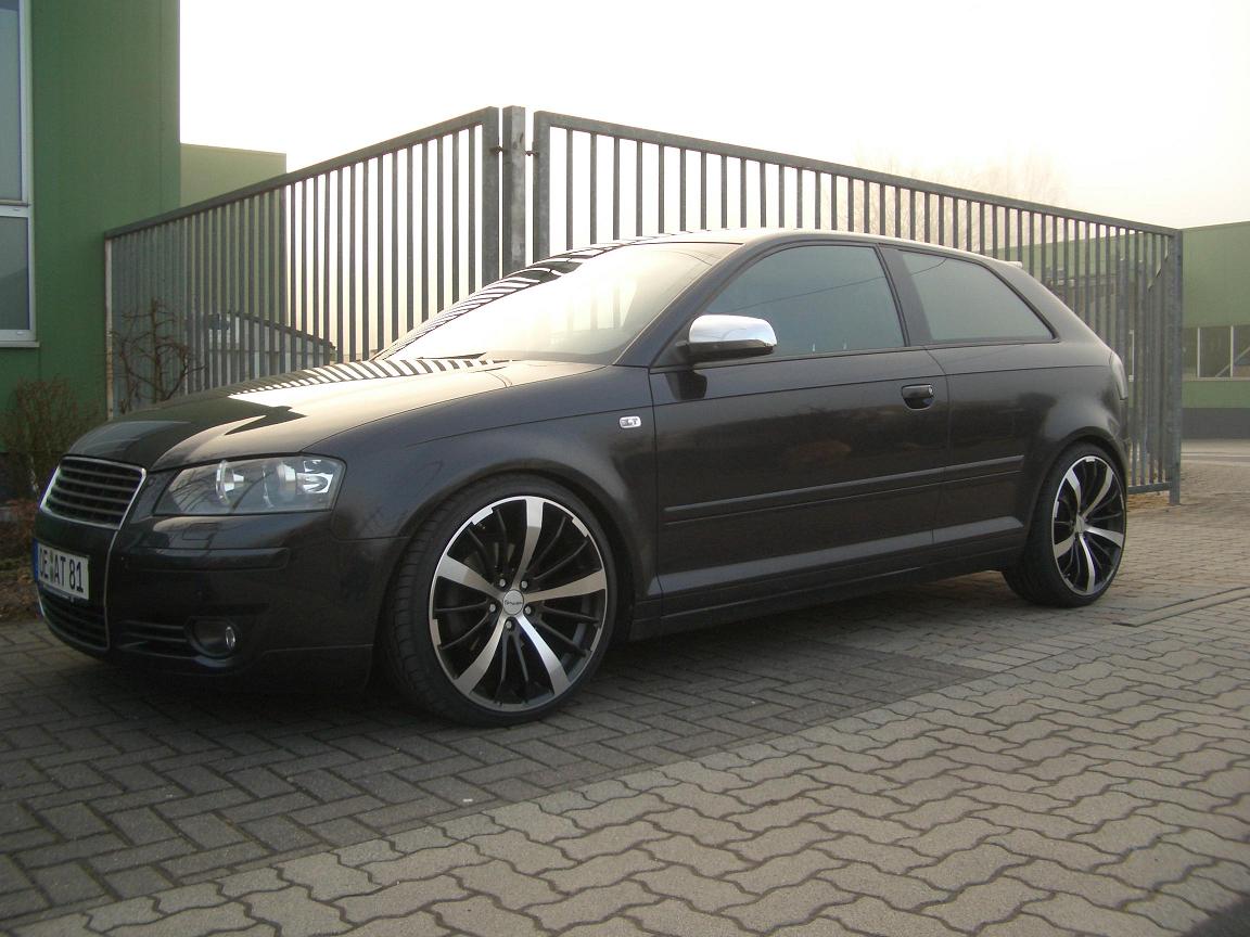

also ich habe 235/35/R19 und die 8,5er tomason tn1 drauf. vorne kein problem, nach entfernen der schraube.hinten hab ich die schraube am samstag weggemacht, weils beim etwas schnellerem einfahren in kurven hinten schleift. leider hat das net wirklich geholfen.es ist zwar ein tick besser geworden, schleift aber teilweise immer noch. was kann ich noch machen?
hinter dem plastik ist ne kleine metallkante
die nach oben biegen…gut versiegeln damit es nicht gammelt und das plastik mit nem heißluftfön warm machen und hoch drücken…oder abschneiden
