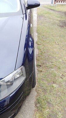

Also 19 Zoll 8.5j et45 passt definitiv zu 100%, bei 225er Bereifung !
Hab meine selbst montiert und die passen perfekt, bündig an der va und an der ha könnte ich noch spurplatten verbauen.
Tiefergelegt mit eibach federn 50-40

Also das musst du mir jetzt mal erklären. Wenn die 8,5J ET45 zu 100% passt und an der VA bündig mit der Kante des Radlaufes abschließt. Warum steht dann die 8,5J ET43 knappe 10mm über? Die Felge mit ET45 steht doch, im Gegensatz zu der ET43, nur 2mm weiter innen!
So, bei mir steht sie genau bündig wie man sehen kann und der reifen ist sowieso nicht zusehen.
Mh ok. Das sieht echt gut aus. Kann es sein das bei dem Facelift die Front etwas breiter ist?
Ja deshalb sagte ich ja das es meiner Meinung nach perfekt passt. Auch kein schleifen oder ähnliches was viele haben. Zwischen reifen-radkasten bekomme ich 1.5 Finger zwischen.
