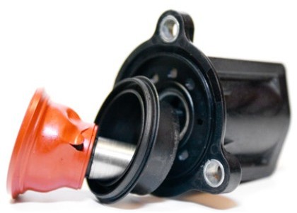

Haste schonmal das Schubumluftventil bzw. Turbo-Ablassventil gecheckt? Klingt mir ganz danach als ob das kaputt wäre! Da du nen Baujahr 2005 arbeitet das Ventil noch mit ner Gummimembran. Diese waren sehr sehr anfällig und gingen oft kaputt! Dieses Problem wurde von Audi erkannt und gegen ein Kolbenventil getauscht.
Ich hatte bei mir das gleiche Problem bei meinem ehemaligen 2.0 TFSI. Nachdem ich das Audi Upgrade Kolbenventil verbaut hatte ging der A3 wieder richtig gut. Der Unterschied ist wie Tag und Nacht!!! Kann mir ansonsten nicht vorstellen, dass ein gechippter 1.8T dir wegfährt oder besser geht. Hab das auch damals 2-3 getestet und der TFSI ist normal schon Serie eine kleine Waffe :cap:

wo sitzt das ventil genau, kann man das so irgendwie überprüfen?
Überprüfen kann man es nur bei einer geloggten Fahrt. Einen Fehler legt ein defektes SUV nicht im Steuergerät ab.
Zum Tauschen musst du beim TFSI von unten dran. (Beim S3 kommt man von oben super dran)

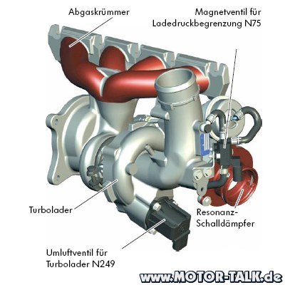

Bei MT ist ein schönes Bild: 301 Moved Permanently
Mein SUV war schon nach 35tkm defekt. Jetzt ist das Metall- SUV verbaut.

Also wer noch nen Audi Upgrade SUV braucht kann sich bei mir melden. Ich hab noch eins über. Sprich nen kolbenventil ohne gummimembran die schnell kaputt geht.
wie schwer ist denn der einbau?
naja du brauchst ne hebebühne. das ventil sitzt unter der Beifahrerseite direkt am Turbo. Das heißt du musst um die Antriebswelle herumgreifen. Sind aber nur 3 Schrauben die gelöst werden müssen. Mit etwas geschick hast es innerhalb von 15 Minuten gewechselt.
