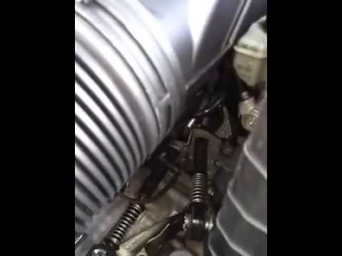

Mach mal bitte ein Video vom laufenden Motor jetzt.
Im Video finde ich hört man den Unterschied nicht so sehr. Aber in der Wirklichkeit ist es ein Unterschied wie Tag und Nacht!!! Im innenraum hört man nichts mehr von dem "nageln/klackern/dieseln" Nur noch das FSI-Tickern.
