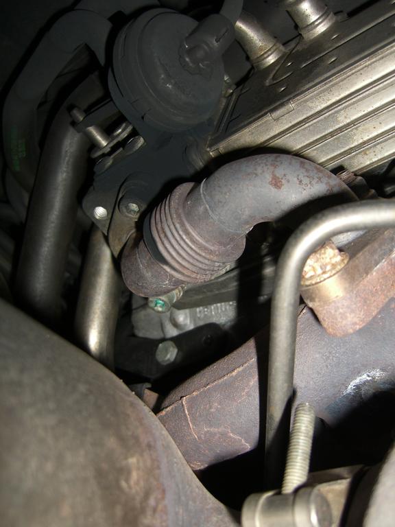

Meint ihr das rohr habe mal gegoogelt

Liegt dass geräusch nicht am agr - rohr ( vom agr zum Turbo )könnte gerissen sein oder ein riss haben…
Ich hab ein ähnliches Geräusch beim BKD und bei mir is es das besagte agr Rohr (seit der agr Stilllegung und der einzelabstimmung ist es wesentlich leiser gewirden )

habe gerade geguckt also die agr rohre sehen ok aus
konnte keinen riss oder ruß erkennen

Dann würde ich schwer auf abgaskrümmer tippen (entweder Dichtung , schraube gerissen oder der krümmer hat einen riss)
Wenn man gas gibt hört man da ein fauchen oder blasen ?

Hmmmmm… Bis zu einer gewissen Lautstärke des jaulens ist es "normal" …
Schau mal am Krümmer ob du erkennen kannst ob sich eine schraube gelöst hat oder ob eine Gewissen ist (wenn du hin kommst)
