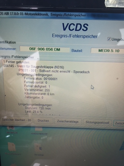

Es wurde mir heute jedoch ein Fehler angezeigt, der mir bisher noch nicht angezeigt wurde. (Siehe Foto) Sollte das die Wurzel des Problems sein?
Schaue paralell schon wie ich den Fehler behoben bekomme :slight_smile: aber wird auch erst etwas in den nächsten Tagen werden :frowning:

Den Fehler mit dem Ventil der Saugrohrklappe konnte ich beseitigen aber läuft weiter so wie oben beschrieben.

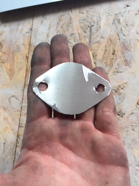

Ich werde mir heute aus einem dünnen Blech etwas bauen und das AGR auf der Seite dicht machen wo die Abgase ankommen. Vielleicht ist wirklich der Ringspalt schuld an der misere.

Dann das AGR tot gemacht mit der unten zu sehenden, selbst gebastelteten Dichtung aus 0,5mm starkem Blech.
Beides führt zu keiner Besserung :worried:
