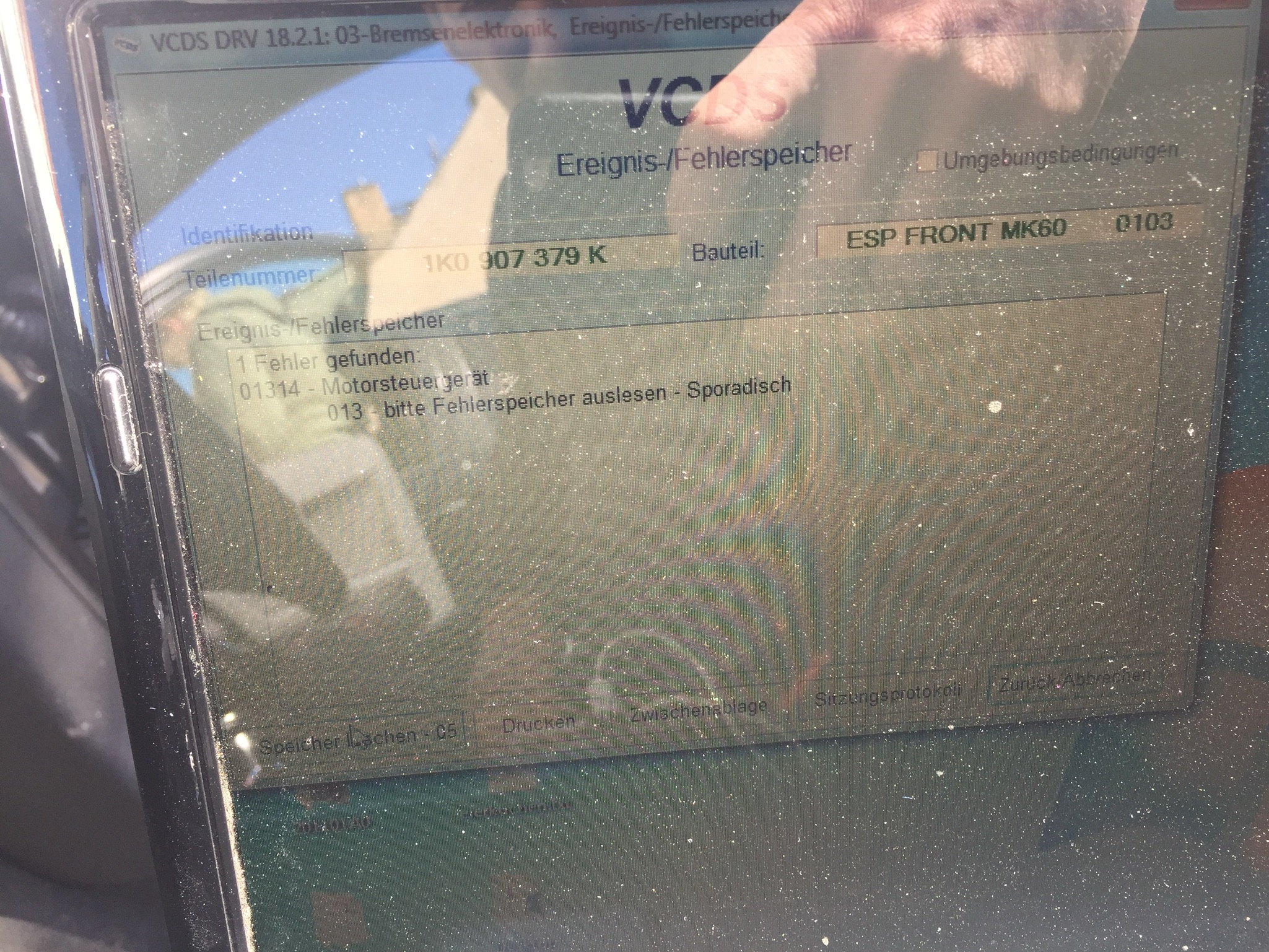

Zudem kam nun am Samstag in der Bremsenelektronik folgender Fehler:
01314 - Motorsteuergerät
013 Fehlerspeicher auslesen - Sporadisch
aber es war kein weiterer Fehler vorhanden. Was kann das sein?
Kann halt auch unter Motorelektronik, keine Stellglieddiagnose machen. Dies sollte doch aber möglich sein!? Weiß jemand abhilfe oder woran das liegen kann?
Danke euch.
