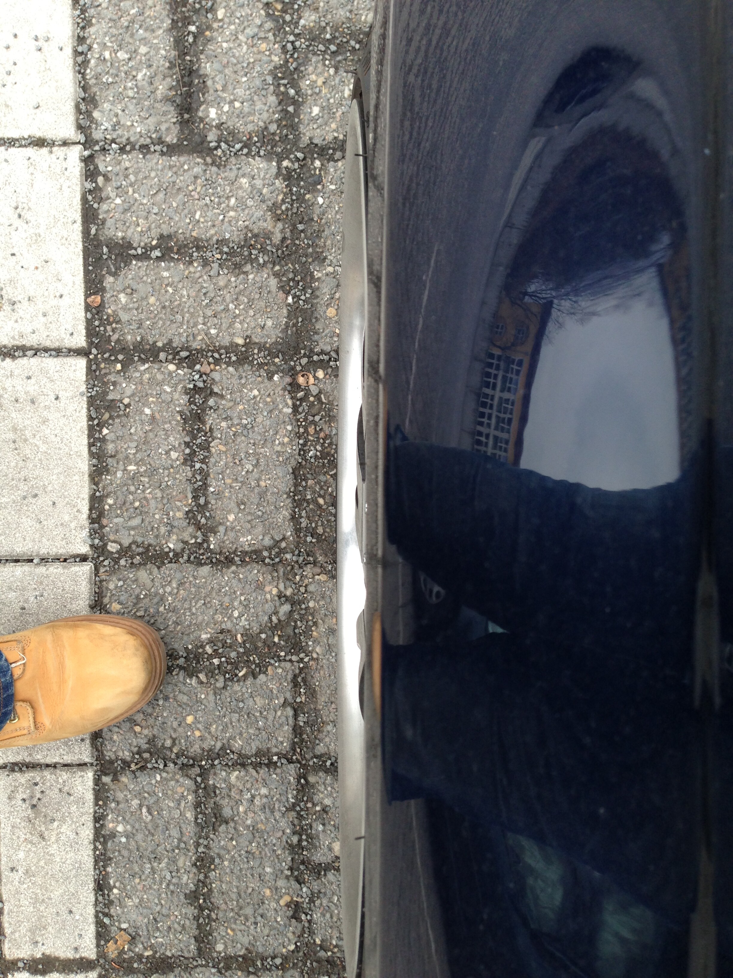

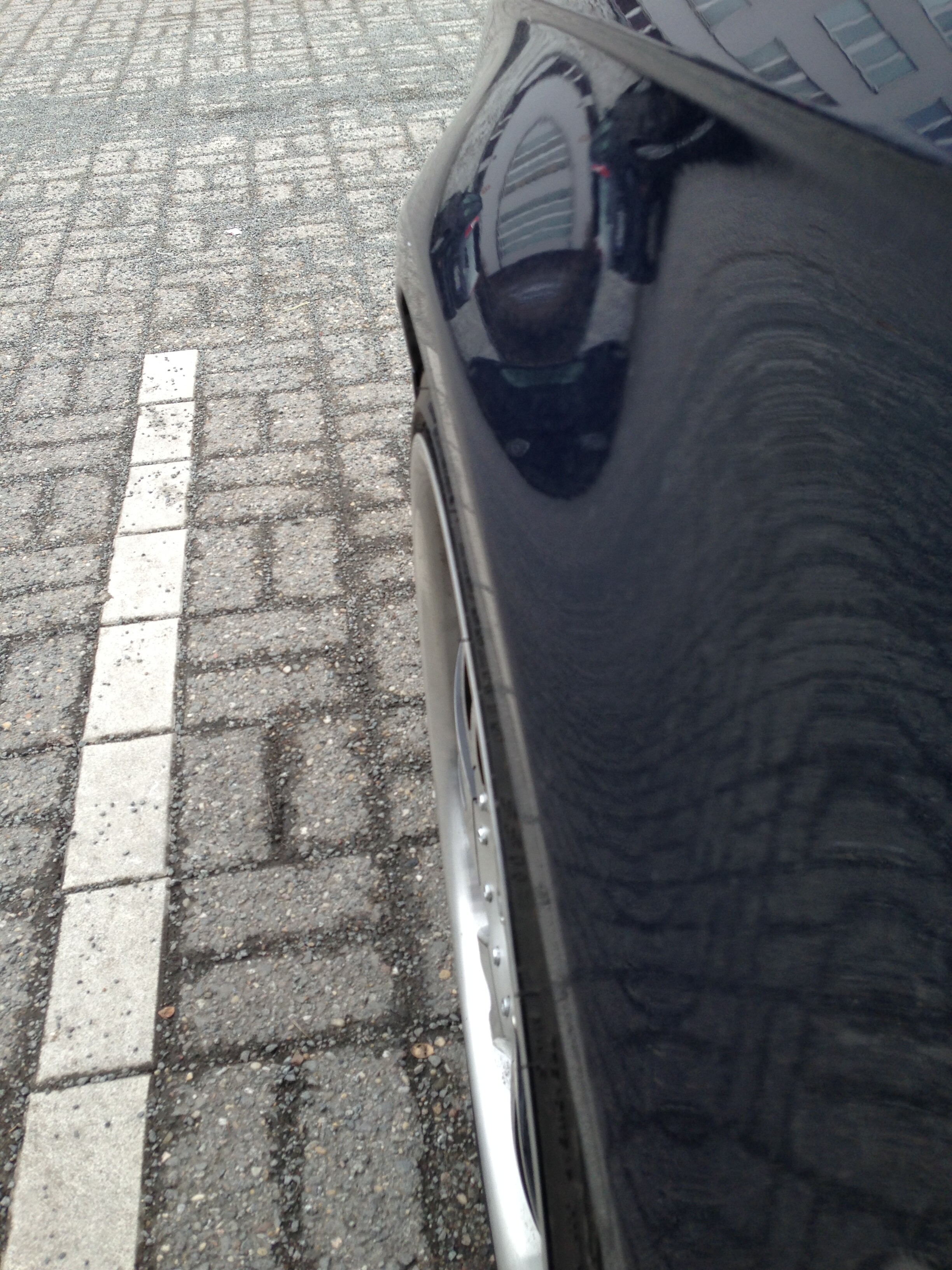

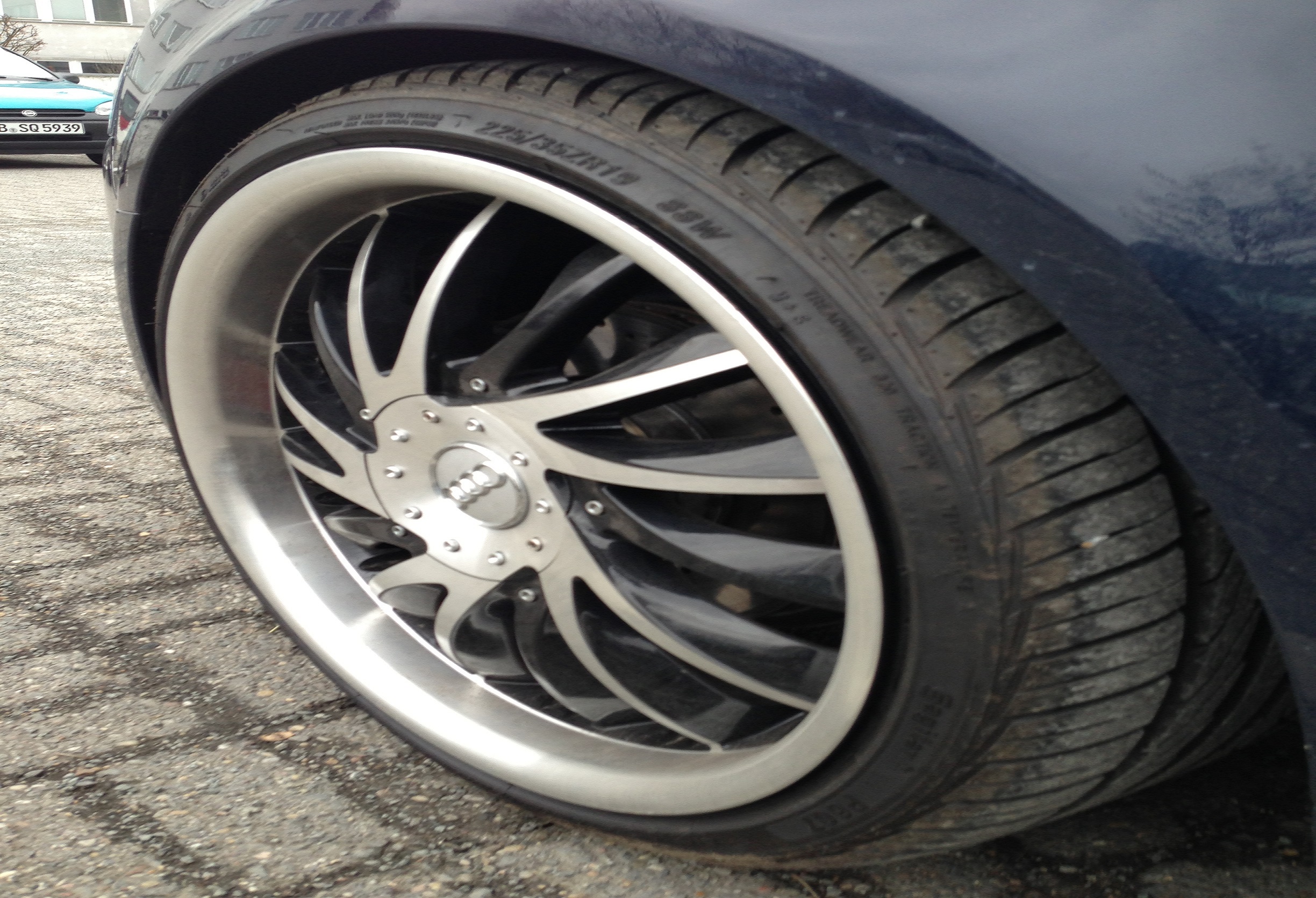

Hier erstmal die versprochenen Bild erstmal.
Ich habe mich mal für dich kundig gemacht, die Felgen die du dir holen willst kommen nochmal 3 mm weiter raus als meine.
Ich denke mal das es gerade so noch gehen wird aber mit hängen und würgen.
Aber das kann ich dir leider nicht versprechen
Danke dass du so hilfsbereit bist erstmal.
Wie weit stehen meine dann ca raus ?
Lg
Bei mir kommen sie relativ bündig.
Ich denke das deine vielleicht etwas über stehen
