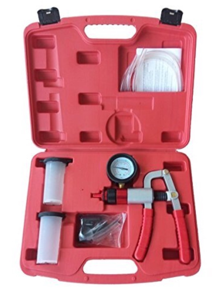

Du hattest ja beschrieben das Gestänge mit einer Pumpe zu prüfen. Was für eine Pumpe?

Mit Pumpe ist eine Vakuum-/Druckpumpe gemeint… unsere auf Arbeit ist auch nur ganz einfaches Teil mit Manometer und Einstellung Unter- oder Überdruck.
Damit lässt sich das gut prüfen :slight_smile:
Das mit Super und Super+ kann ich mir auch nicht vorstellen, aber ich frag da mal nach.
Meinst Du so eine Pumpe?
Genau so eine :biggrin:
Für Schnelltest tuts bestimmt auch ne Spritze, oder?

Wenn du mit der Spritze so 700-800 mbar schaffst, ja.
