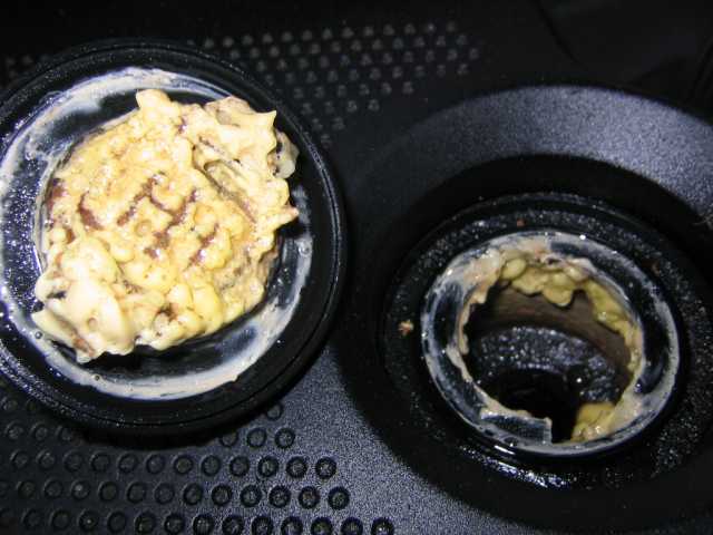

Hallo zusammen,
mein A3(1,6l-100PS) hat nun 115.000 km weg. Bei 90.000 km wurde bereits der Öleinfülldeckel getauscht. Grund: Er löste sich auf und der flüssig gewordene Kunststoff tropfte nach und nach ins Öl.
Bei 107.000 km habe ich dann auf Autogas umgerüstet. Der Öldeckel war völlig OK. Jetzt bei 115.000 km habe ich festgestellt, daß sich der Öldeckel wieder auflöst. Nach einer halben Stunde Fahrt (der Weg zur Arbeit), via Autobahn - aslo max. 140 km/h, wenn denn der Verkehr mal zuläßt) schraube ich den Deckel ab. Beim Abdrehen fallen bereits flüssige Kunststoffteile des Deckels in das teure Long-Life-VollSynth.Öl.
Kennt jemand dieses Problem und hat es vielleicht abgestellt? Wenn ja, wie ?
Seit etwa 3 Monaten springt der Wagen nicht immer sofort an. Er geht sogar teilweise im heißen Zustand im Leerlauf vor der Ampel einfach aus. Gerade dann springt er oft erst nach mehreren Sekunden wieder an und schwankt in der Drehzahl zwischen 600-1100 Touren hin und her. Ab und zu auch unter 600 U/Min, dann jedoch geht er oft aus. Dieses Phänomen hat er sowohl im Benzin als auch im Gasbetrieb.
Ferner qualmt er seit neuestem blau, wenn man in kalt anläßt. Ist da wohl die Zylinderkopdichtung hinüber ?
Was muss man für einen Austausch mit Zahnriemenwechsel und Ölwechsel in der VW-Werkstatt rechnen ? Wer hat Erfahrungen da drin ?
Bin für jede Antwort dankbar.
Gruß, Jeopardy

Kannst Du mal ein oto von dem sich auflösenden Öldeckel einstellen…?
So wie dies für mich ausschaut ist das nicht der Öldeckel, sondern die Schlacke, die sich bei einer defekten ZKD im Gehäuse ansammelt. Unten wird noch mehr davon sen …
Exakt… es ist nicht dein Decker der sich da verabschiedet sondern SIEDENDES Öl, bzw öl was Gerinnt…Man nennt diesen schleim auch Ölschaum !
Es gibt nun 2 Möglichkeiten :
  1. Fährst du viele Kurzstrecke ? Wenn ja dann ist das durchaus Normal und wird sich bei der Nächsten AB fahrt verlieren bzw abnehmen…Denn das kann durchaus bei viel kurzstrecke normal sein, da das öl nie auf Temp kommt und durch die extremen schwankungen H²O etc aufnimmt, und das setzt sich dann in form des Ölschaumes ab !..Somit wisch mal ab, fahr mal 100KM schön fix und heiss und guck ob sichs wiedre ansammelt… wenn nicht dann isses das
  2. Deine Zylinderkopfdichtung ist wieder Kaputt, Abgase sowie Wasser können in den Ölkreislauf eindringen, ich sage jetzt mal das es wasser ist… der Wasseranteil sammelt das öl an, und kondensiert dann oben am deckel, denn da ist der Kühlste Punkt…das ist dann der schleim, gebundenes Öl in einer Wasserlaake :wink: Abgase würdest du hören wenn du den decke kurz mal aufmachst, pfeifft dann !
Somit musst bitte gucken welche der 2 Möglichkeiten auf dich Zutrifft, wenns 1 ist, dann mach erst mal ne warme fahr und guck obs sichs nachm abwischen wieder sammelt…Wäre dann die Preiswerte Vartiante!
Die Kostspielige ist das dein Regelkreislauf Undicht ist… Das wird die ZKD wieder sein, denn dann hast du einfach und Simpel wasser im Motor Bzw im ÖL… Andere Möglichkeiten wirst du da nicht viele haben ! Kurzstrecke, Wasser im Öl oder Abgase :slight_smile:
Grüße Benji
  • Dieser Beitrag wurde von starfly am 21.01.2007 bearbeitet
    + Dieser Beitrag wurde von starfly am 21.01.2007 bearbeitet
Also selbst bei extremer Kurzstreckenfahrt gibt es nicht solch eine Sauerei.
Ich hatte den Schlamm auch mal am Deckel nachdem ich relativ viel KS gefahren bin… aber da war es nichtmal halb so schlimm wie bei dir! Dann einmal gesäubert und dann als die Zeiten mit AB wieder anfingen, kam nichts mehr. Und seitdem ist auch ruhe…
Ich tippe daher auf die ZKD.

HI Freunde, macht mir bloß keine Angst!
Ich gebe meinem 1.6er zwar schon ab und zu mal. Aber dann nur, wenn er richtig warm ist und nicht über 5tsd Umdrehungen… Mache Regelmäßig Inspektion und habe seit nem Monat auch vollsynthetiches Öl drinnen. Kühlwasser verbraucht er auch nicht. (Fahr ihn seit 2 Jahren und hab erst einmal bissel aufgefüllt!) Aber jetzt dieses Bild. Is zwar nicht schlimm, aber was würdet ihr tippen???
Ach ja mein Auto steht im freien. Kann dann das auch von den Temperaturen im Moment kommen??
Bitte schenkt mir wieder ein reines Gewissen

also mir wurde dieses aussehen laut freundlichen als normal erklärt
Also ein Kumpel von mir ist Meister bei Audi. Hatte auch einen gelben Film am Öldeckel. War halt nicht so dunkel wie deiner. Er sagte mir is normal.
Von Anderen im Forum habe ich gehört, dass es Kondenswasser ist, kommt von Kurzstrecken, die ich auch fahr.
Am besten mal dem Freundlichen zeigen.
