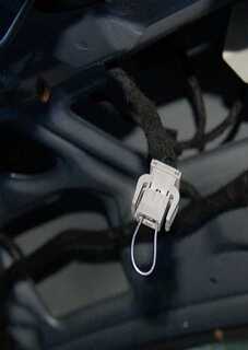

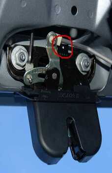

Hallo Experten
Also ich habe hoffentlich das richtige getestet… leider ohne erfolg. Kein Licht…
Bitte checkt mal auf den Bildern ob es so ok sein sollte?
Was kann/soll ich als nächstes Testen?
Merci für eure Hilfe und Geduld.
Du bist auf jeden Fall schon mal am richtigen Bauteil angelangt
:respekt:
Ich hoffe du hast nicht den Stecker der zum Microschalter hingeht gebrückt, sondern den der weg führt?
+ Dieser Beitrag wurde von nullu am 17.10.2006 bearbeitet
