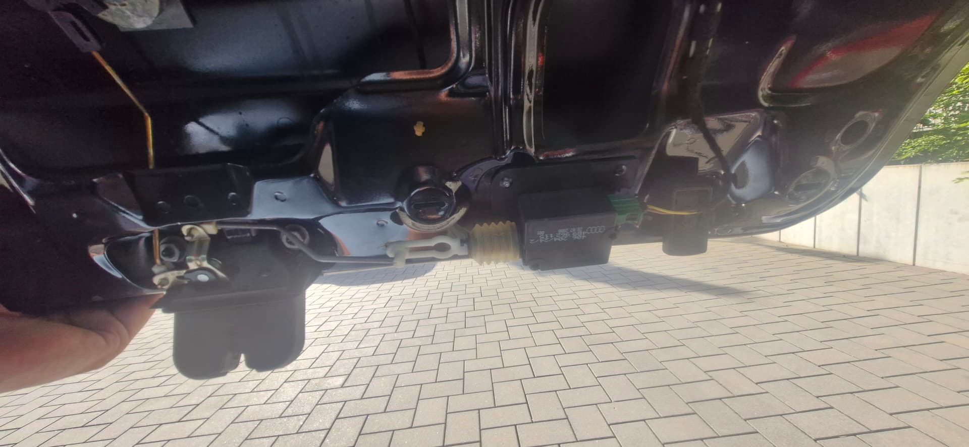

die ZV Pumpe liegt ja senkrecht hinten links im Kofferraum…ist es zwingend erforderlich die pumpe auch so wieder "reinzulegen" oder ist es egal wierum man sie legt…?
Hallo zusammen.
Bin neu im A3 8L „Game“. Habe mir einen durch zufall „gegönnt“. Hatte mit dem schon bevor er meiner war die ersten Kontakte, da ich an dem diverse Teile getauscht habe… das nur so am rande :sweat_smile:
Zum Thema ZV-Pumpe… ich habe den übernommen da war die pumpe schon defekt. Hatte dann im kofferraum die seitenklappen zu den heckleuchten aufgemacht und eine in schaumstoff eingewickelte einheit entdeckt. Es stellte sich heraus das ist die ZV-Pumpe. Denn auf einmal gingen alle Fenster runter und die türen haben sich „aufgeschlossen“ (funktionierte vorher nämlich nicht). Soweit so gut… dann durch einfluss von regen, ging der warnblinker anund ließ sich nicht ausschalten. Woher das wasser kommt habe ich immer noch keine ahnung…
Habe dann über kleinanzeigen eine andere pumpe gefunden, da nichts mehr ging; werder fenster runter, noch tankdeckel usw…
Die „neue“ pumpe eingebaut, gingen fenster wieder und das abschließen…
Jetzt das eigentlich noch verbleibende Problem:
Der kofferraum deckel geht über die taster nicht mehr auf. Habe die verkleidung abgemacht und ihn über das gestänge „notentriegelt“. Wenn ich die taster betätigehöre ich das die ZV-pumpe zuckt… nur der elektriche öffner (siehe bild)
macht absolut nichts… schonmal jmd damit zu tun gehabt???
Problem gelöst. Der Motor hatte nichts… der Typ von dem ich die Pumpe gekauft habe, muss wohl gelogen haben. War aufm Schrottplatz und habe mehrer Pumpen zum probieren bekommen…
Funktioniert wieder alles
