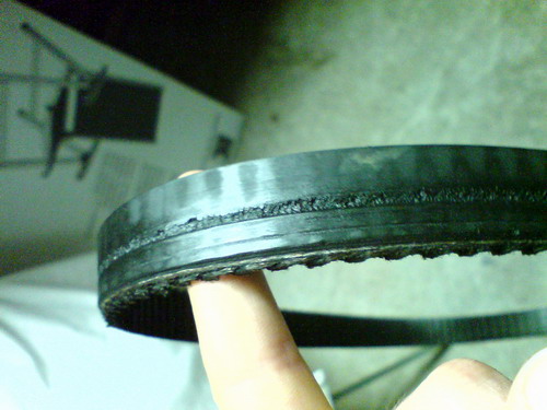

Nein. Es wurde nach einer möglichem Ölleck gesucht und dabei wurde ein bereits vorhandener Anriss des Zahnriemens entdeckt…anders wär ja noch schöner ![]()
Also ich finde das schon sehr stramm, nach ca. 56 000km.

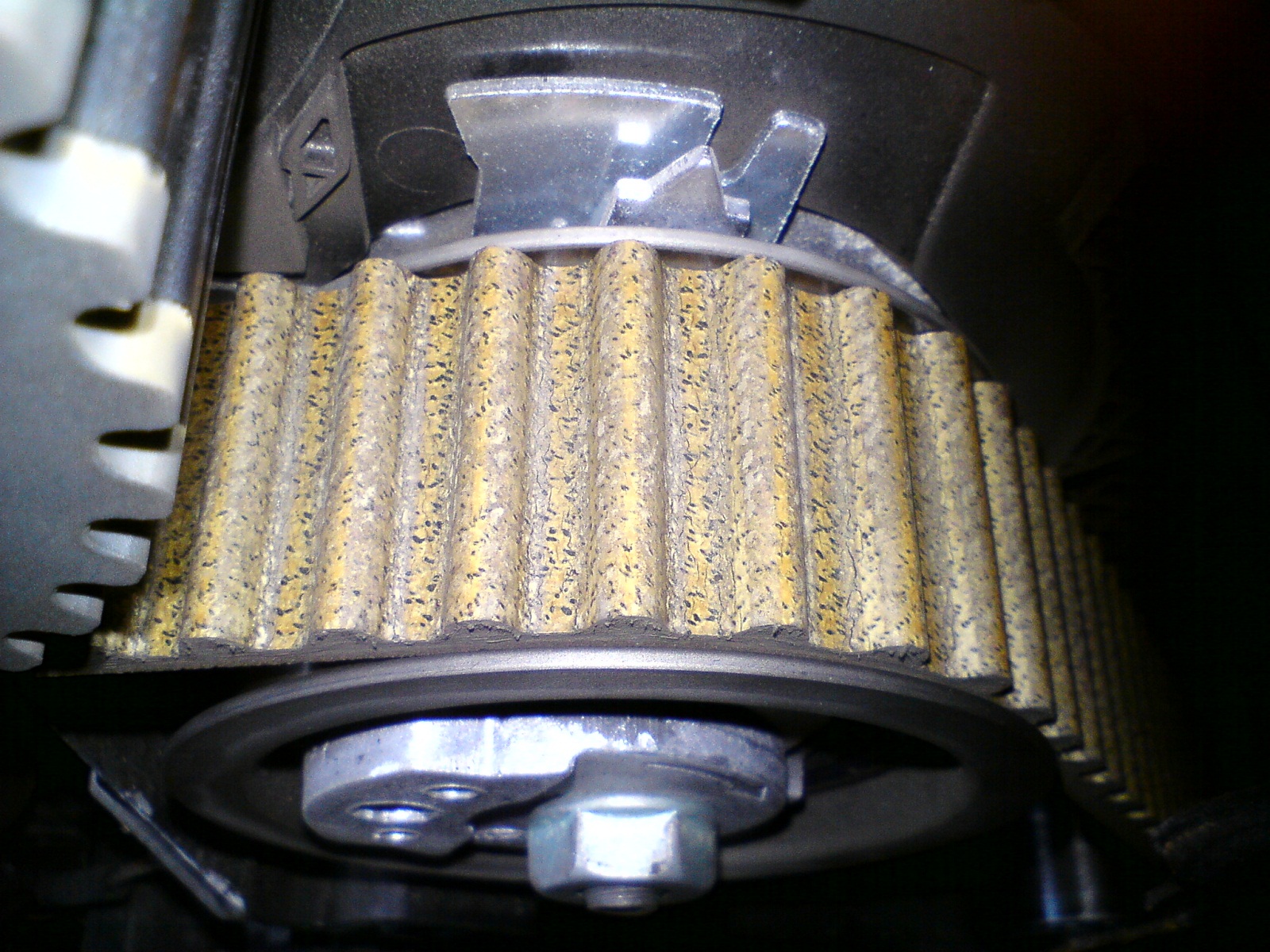

Wie muss eigentlich so ein Zahnriemen nach Sichtprüfung ausschauen? Der im Anhang ist nichtmal 2 jahre alt und muss von seinen 90tkm nur noch weniger als 20tkm seinen Dienst leisten.
Hat aber schon "Risse" sind die normal oder ist da was im Argen?
diese rissen sind normal.
Schlimmer sind die Laufmarken auf der aussenseite, wenn sich jene mit einem leichten haarriss aufmachen…
fuer den laien schwer zu sehen, der profi muss nur mal eben anfassen und gucken
okay bringt Licht ins dunkel
Du meinst mit den Harrissen das so wenn man die kante "hochbiegt" das die dann fasert udn icht in einem stück bleibt, oder?
nee wenn du auf den riemen guckst, sieht man laufmarken, soweit ok…diese werden mit de rzeit von mini haarrissn durchsetzt wenn man genau auf so eine laufmarke schaut, dann ist er platt

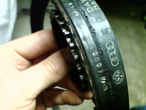

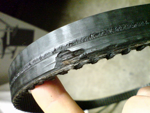

Nabend zusammen,
habs Auto vom Freundlichen abgeholt. Der Serviceleiter der Werkstatt bei Audi konnte auf meine Annahme den Zahnriemen alle 5 Jahre/90 000km zu erneuern bestätigen.

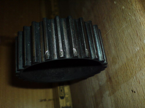

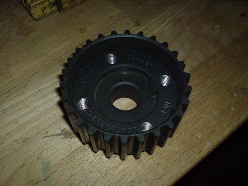

Als ich dann meinte, mein Riemen wär "erst" 3 Jahre/50 000km alt und wie das denn kommen konnte mit dem Anriss usw. gingen wir zu meinem Auto wo der Mechaniker den alten Riemen in den Fussraum des Beifahrersitzes gelegt hatte.
Sah übel aus, es hatte sich eine Schraube am Spanner gelöst. Die hatte sich dann im Riementrieb verkeilt und den Riemen gut schmalgeschliffen (auch etwas das Riemenrad der Nockenwelle wie man sieht). Glück gehabt…
Sorry : Dat habe ich so noch nie gesehen, das ist dann definitiv ein arbeitsfehler gewesen, die den riemen damals montierten, einfahc nicht fest genug gewesen die schraube… aber echt glück gehabt, freut mich fuer dich.
sowas gibts auch oft, das einfach ne alte schraube im riemen liegenbleibt bei der montage…bis jene irgendwann dann mal die runde im riemen macht…
