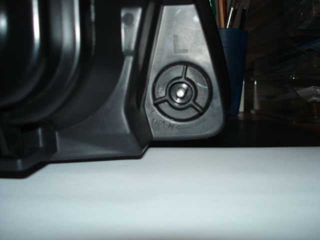

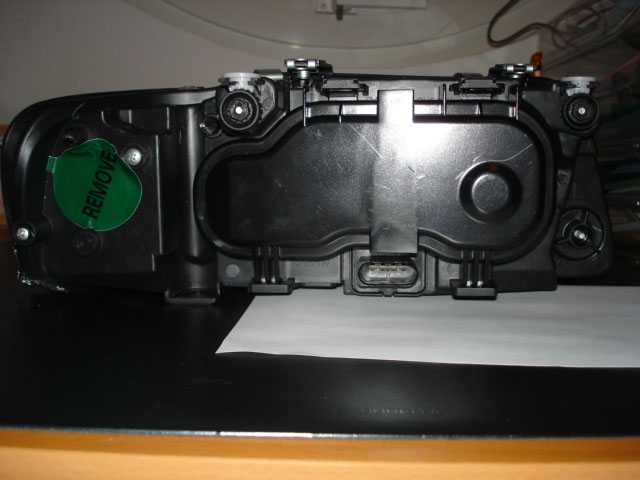

jetzt habe ich mir die mal angeguckt,um zu schaun wo die LWR rein soll.das ding ist nur ich versteh die technik nicht.
Ich denk mal die soll hier rein:
oder lieg ich da falsch?

Genau da kommen die rein… Aufdrehen und vorsichtig rausziehen… Da sind quasi LWR Dummies drin…
ok,aber die teile wollen nicht raus,ich kann die ohne drehen,da geht nix.
du musst die schraube erst nach rechts losdrehen und dann quasi den ganzen blindstopfen seitlich aus der führung der lwr rausschieben.
ahh :mauer:ok.ich danke euch.
