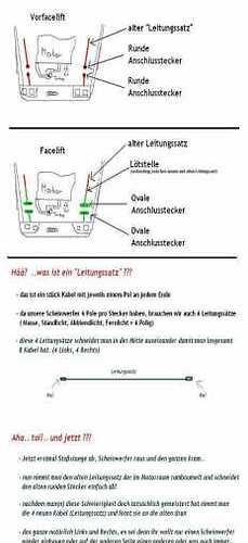

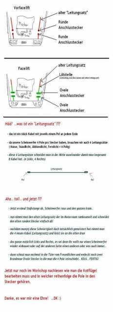

Hab grad eben lange weile gehabt und mal schnell eine detailierte Technische Zeichnung entworfen! :king:
Am besten das Bild auf der Festplatte Speichern und mit dem normalen Windows Bild-betrachtúngs-dingsbums anschauen.

hey,danke füe die Zeichnung,aber kannst du die vielleicht noch mal mit einer besseren Auflösung reinstellen,man kann ja kaum was erkennen. Danke…
Unglücklicherweise skaliert das Forum hochauflösende Bilder runter, deswegen kann leider niemand was mit dem Bild anfangen :heul:
Matse
ach so,dumm gelaufen.wäre sehr hilfreich gewesen. Vielleicht ablegen in den workshops???
