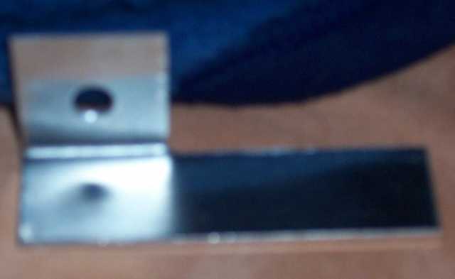

Kann mir jemand die Maße des Bleches sagen?

So in etwa sollte das Blech aussehen.
Die Schenkelseite mit dem 8mm Loch hat ca. 30x30mm
Die lange Seite wo noch ein Loch gebohrt werden muß
hat ca. 25x80mm

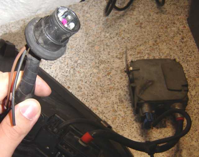

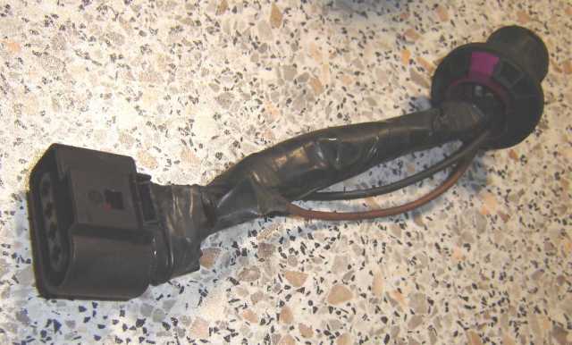

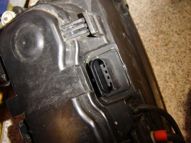

@djasmaron : hier sind fotos vom anschlussstecker.
der flache stecker ist für den faceliftscheinwerfer, der runde stecker für die vorfaceliftscheinwerfer. die beiden raushängenden kabel sind für die nebelscheinwerfer.

[quote]
habe mir die Scheini`s und die Teile von Audi besorgt, jetzt habe ich noch eine frage:
Kann mir jemand die Maße des Bleches sagen?So in etwa sollte das Blech aussehen.
hat ca. 25x80mm
Also ich habe bei mir die Scheinwerfer ohne das blech verbaut. und bin vollkommen zufrieden!
- Dieser Beitrag wurde von smoothcruiser am 02.03.2007 bearbeitet
na wunderbar also sind die xenon stecker ebenso wie die der halogen fl scheinis - vielen dank
