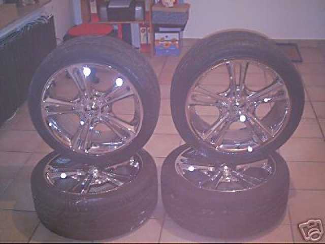

danke erstmal für deine Tips @haagi
hab die bei Ebay von Privat ersteigert, und der hatte nur die Reifengröße auf seinen 8L eingetragen…
geh am Dienstag zu meinem persönlichen Reifenhändler…dort würde man angeblich die Felgen eingetragen bekommen…ich wills doch stark hoffen…ansonsten brauch ich doch ein Gutachten…

@blue-lady1977 & @nagorablau_a3
wenn ich das richtig sehe habt ihr beide doch dieselbe chromfelge!!!
wenn du (blue-lady) ne einzelabnahme lassen gemacht hast, dann müsste es da doch unterlagen / papiere geben.
ist es nciht so, dass die tüv’ler untereinander unterlagen abfordern können bzw. kannst du nagorablau nicht was zukommen lassen, dass er seine eintragen lassen kann?
setzt euch doch mal in verbindung!!!

Hallole,
das sind ja meine Felgen.
Hab diese damals nur ein paar Monate als Übergang gefahren, deshalb habe ich diese nicht Eintragen lassen nur die vorherigen.
Da diese aber zu meinen alten identisch waren, in Größe, ET war dies nicht erforderlich.
Bei uns stellt sowas aber kein Problem da, da alles in der Felge eingeschlagen ist.
