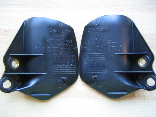

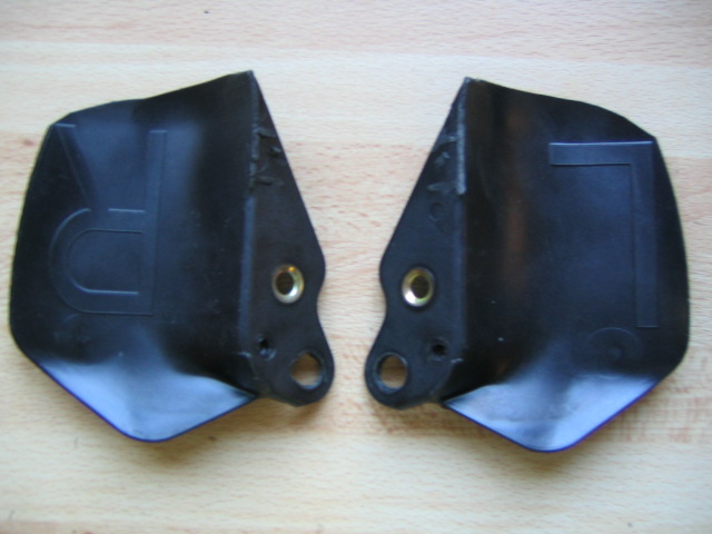

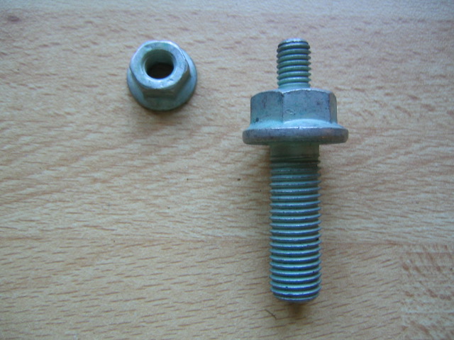

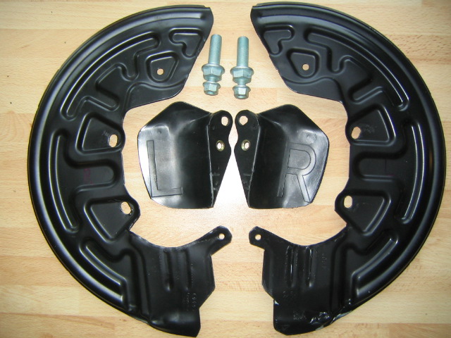

So wie es aussieht gibt es diese Teile nicht mehr. Da hilft nur selbst Hand anzulegen. Anbei mal ein paar Fotos, die sicherlich hilfreich sind.
Gruß, xtz660

Hallo!
Die Teile stammen vom A2.
6Q0 615 193 >> Luftführung links >> 1,85€
6Q0 615 194 >> Luftführung rechts >> 1,85€

Hat jemand eine Teilenummer für die Schraube gefunden?
Mein freundlicher weiß nicht welche das sein soll.

Die original Schraube hat die Nummer N 010 212 26. Weiß aber nicht, ob das die Schraube vom Foto ist!

1 Set VW Nassbremslösung (Link aus Forum)
Rüstsatz 3B0 698 998 A 33,70 Eur 33,70 Eur VAG
Abweiser 3B0 615 313 1,20 Eur 2,40 Eur
Abdichtungsgummiringe 2,10 Eur 4,20 Eur
Die Schraube müsste demnach in dem Rüstsatz vorhanden sein.
Aus dem Satz würde man dann nur das Deckblech (288mm Scheibe) und die Schraube benötigen.
Da ich eine 312mm Scheibe fahre benötige ich nur die Schraube, da muß es ja auch eine andere Möglichkeit geben.

Ich habe mir eben folgende Teile bestellt:
2x Doppelgewindeschraube M12x1,5 (Passat)
N 910 435 01
2x Mutter (Passat)
N 104 355 02

Was jetzt noch fehlt sind die Deckbleche.
Da weiß ich noch nicht wie ich es mache, werde mal gucken ob man die originalen nicht umarbeiten kann.
