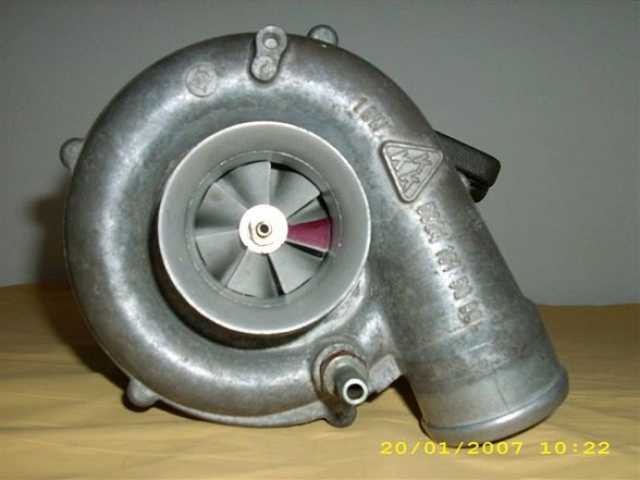

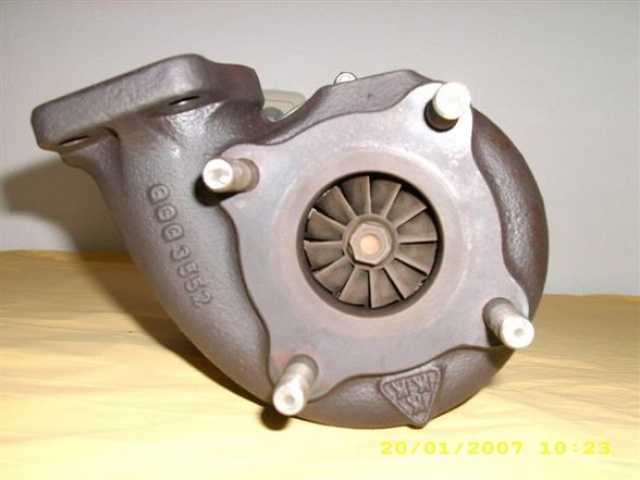

Ich werd nen KKK K25 Turbo verbauen der eigentlich für einen S2
gemacht wurde. Der Turbo ist aber zu stark für denn S2 da er dem schon
bei 1500 U/min vollen Ladedruck fährt. Das Auto war unfahrbar.
und in nem 1.8T soll das Ding super laufen!!!
ja ne ist klar.
RS2 Lader sind ja auch unfahrbar im S2 ggg wobei es sich bei diesem Lader um einen K26 handelt ggg intern aber als K24 bezeichnet wird.
Beim S2 laufen aber auch K27 sehr sehr gut und machen keine Probleme.
Hast mal Fotos von diesem K25 ??? Bzw. was meinst mit K25, bzw. der Bezeichnung , was sagt die aus ??
Wie erklärt man sich dann, dass ein Serien K24 S2 Lader später Ladedruck aufbaut gegenüber einem K25 ??
Gruß Andy
@sudge
wer hat dir das bitte erzählt? zu stark für den s2…
mein kumpel fährt den rs2 lader im golf das mit den angaben bei 1500U/min…wenn das so wäre hätte ich diesen lader verbaut der kommt ne ganze ecke später…erschreck dich nicht wenn du das verbauen willst…
und ein s2 hält so einiges aus…
vergleich mal wann dein lader jetzt kommt der is kleiner der andere is ne ecke grösser und kommt noch später…
mfg
man sollte vielleicht vorher fragen um was es sich genau für einen Lader
handelt bevor man dumme antworten gibt und sich nicht auskennt!!!
Es handelt sich hierbei um einen bearbeiteten K24 aus nem S2 der
360° bearbeitet ist und ein Garrett Verdichterrad eingebaut wurde
das ganze wurde von der Fa. Turbocraft gemacht und die nennen
den halt K25!!!
Ein bekannter von mir hat denn vorher in seinem S2 eingebaut gehabt
und das ding ist unfahrbar geworden da hat er denn gleich wieder
raus getan und nen K26-27-28 eingebaut!!!
Andy
ja ne ist klar.
Für was antworte ich denn überhaupt hier :lolhammer:
Lese Dir besser deinen Text mal durch und informiere Dich richtig bevor du meine Antwort als Dumm anerkennst, wohl net soviel Ahnung von Turbogrößen bzw. den Bezeichnungen und der Zusammensetzung was K24 25 oder 26 ect. ect. ect. bedeutet :verwirrt:
Gruß Andy
