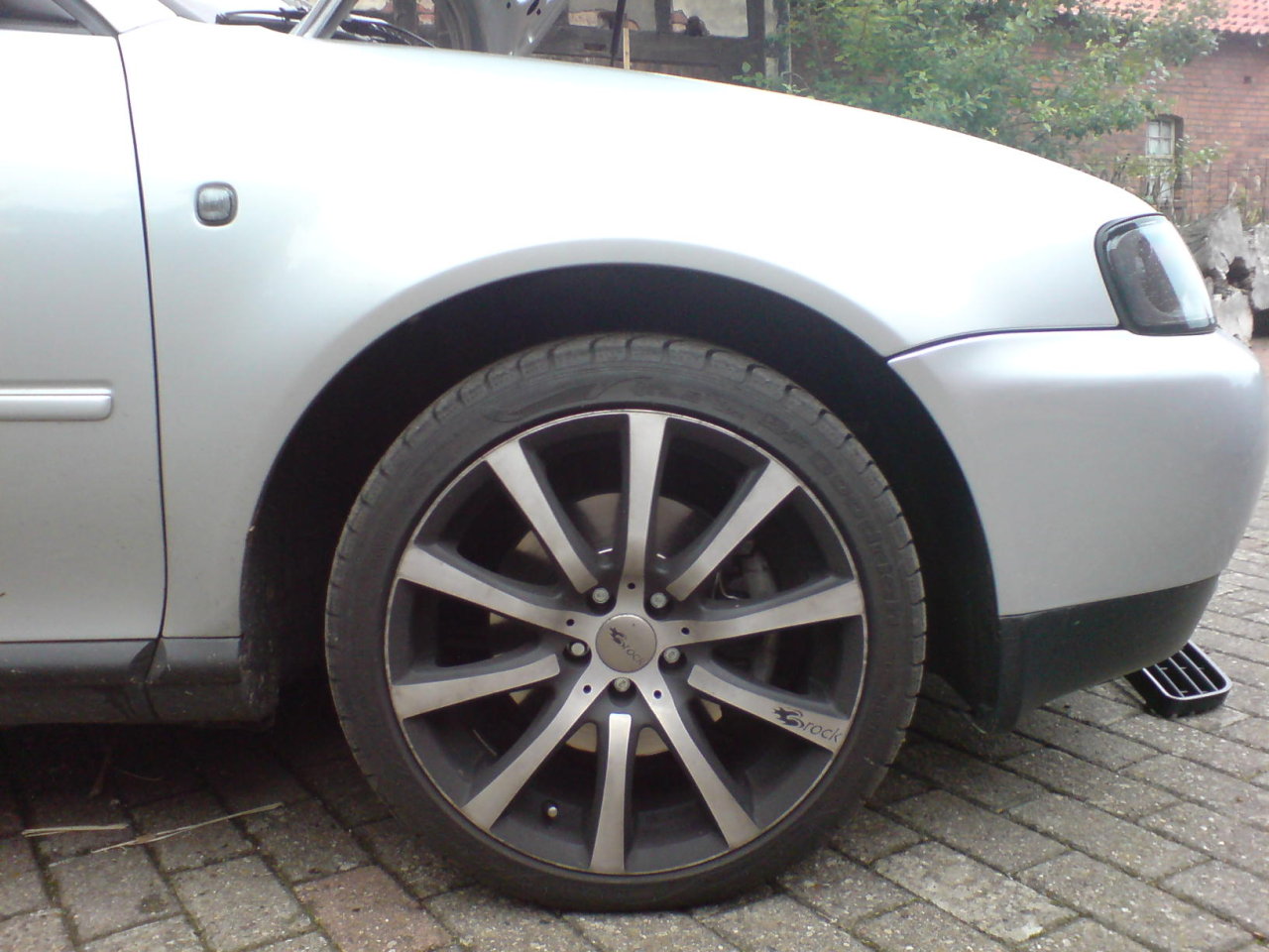

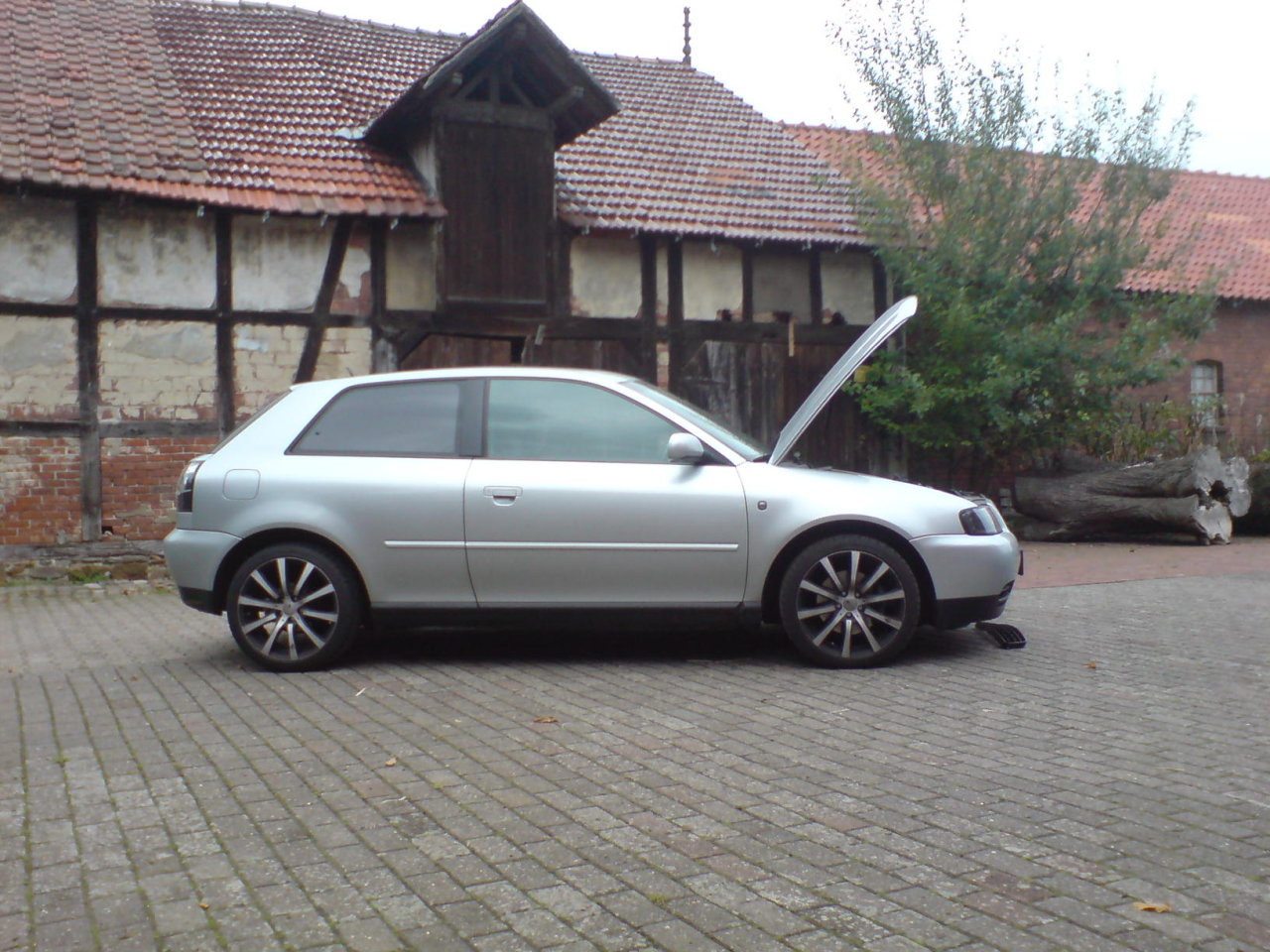

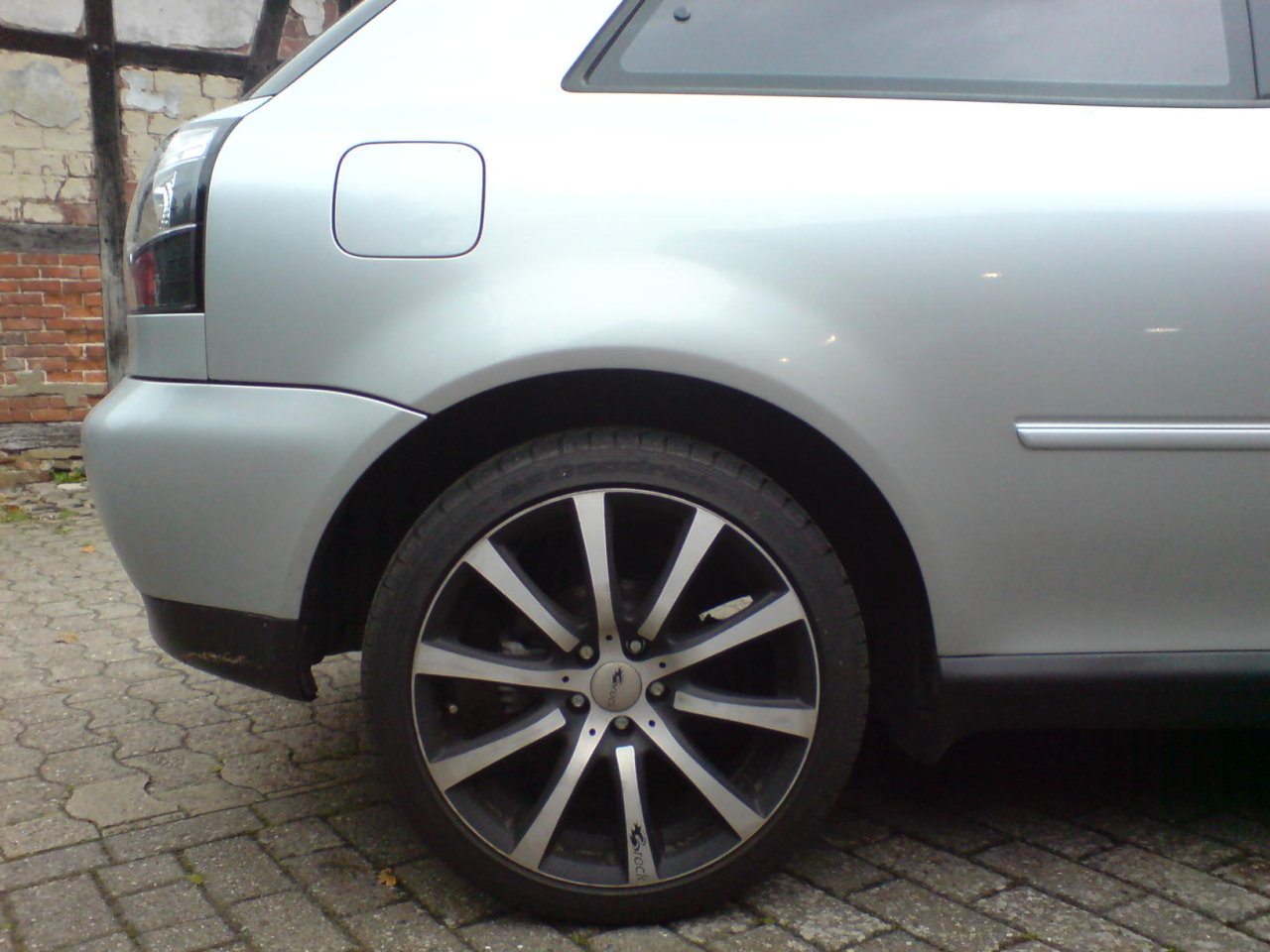

Hi, anbei habe ich mal Bilder von meinem 1,8 T gepackt. Ich möchte gerne das die Reifen bis zur Kante liegen. Also der Platz zwischen Gummi und Kotflügelkante weg ist. Wie tief müsste ich ihn wohl legen? 50/40?? Und Stabi + Pendelstützen müsst ich dann wohl auch holen, oder? Welches Fahrwerk sollte ich mir zulegen? Gibt es für ca. 300-350 EUR schon etwas vernünftiges? 10mm Spurplatten sollten hinten noch drauf. Ich möchte aber nicht bördeln oder Kanten noch umlegen müssen. Geht das? Mit welchen Kosten kann ich so ungefähr rechnen und welchen Stabi sollte ich mir jetzt holen? Blicke das nicht so richtig. Vom TT, also beim Audihändler bestellen? Und Pendelstützen auch vom TT? Hat jemand dann evtl. die Teilenummern dafür?
Fahre die Brock als 17" 7,5 ET 35 mein ich, also sind ziemlich schmal, mit 215/40 Reifen.
Ich hoffe ihr könnt mir weiterhelfen :slight_smile:
LG
Ich schätze mal mit 50/40 wirst du nicht bis zur gewünschten "Reifenkante" kommen.
Mit Federn allein wird das imho nichts. Würde da eher zu nem Gewindefahrwerk raten und auch da wird's schon knapp.
Hier ein Bild von meinem mit vorne 215/40 auf 8,5x18 mit KW Gewinde + Stabi und maximaler, zugelassener Tiefe.
http://www.a3-freunde.de/galerie/index.php?p=album&aid=9294&bid=122514
Hatte ihn auch schon mal tiefer geschraubt, aber da streifte bereits der Motorhalter an der gelb/schwarzen markierten Kante der TÜV-Grube…durfte gleich wieder heim fahren. :bye: :biggrin:
würd sagen 50 / 50 mm muss meinen auch tiefer legen ist auch ungefähr so hoch wie deiner wenn nicht noch mehr hehe
Hmm, bei Power Tech gibt es ein Gewindefahrwerk für 399,- EUR ( VA 30-55mm & HA 30-50mm) [Achslast VA bis 1030kg
Ohne Gewinde schaffste das auf keinen Fall.Beim 1.8T brauchst du nen anderen Stabi.
50/50 ist auch quatsch…
Du hast schmale Reifen. Ich würde fast sagen das du es garnicht schaffen kannst beim 1.8T ohne arbeiten am Rahmen zu machen.
Ich fahre 225/35 19 und bei mir ist es bündig. Dein Reifen ist aber ein gutes Stück kleiner.Ich habe bei 320mm Radnabe Kotflügelunterkante den Reifen genau bündig und rechts ein Federwegsbegrenzer drin.
Gewinde rein und mindestens 70/70 tiefer schrauben. Wenns dir nicht gefällt kannst du immernoch tiefer oder höher, bevor du jetzt 3x das Fahrwerk umbaust…in dem Fall lieber gleich zu einem Gewinde bevor du unzufrieden mit dem Ergebnis sein könntest.
Bei den schmalen Felgen/Reifen und der ET würd ich auch mit Gewinde so tief runter wie gerade möglich und dann noch mit Distanzscheiben so weit wie möglich raus damit die Reifen bündig stehen.
