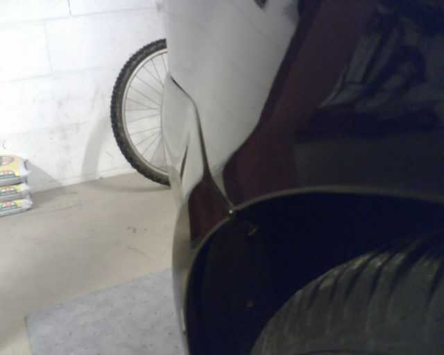

Also wenn man von oben drauf schaut, steht meine hinten nicht so weit ab wie bei dir. Ein Kollege hatte aber das gleiche Problem wie du. Bei mir hats die Werkstatt gemacht, kA was die anders als du und mein Kollege gemacht haben :wink:

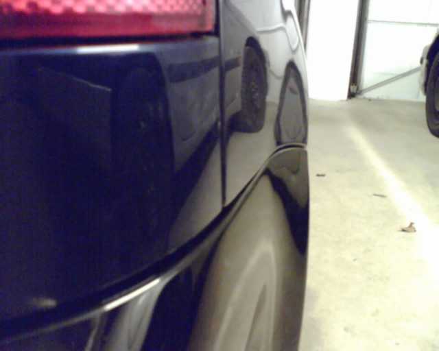

Ein Audihändler… ich mach mal Bilder, weil so 100% ist es auch nicht. Gebt mir 5 Minuten…

Hier die Fotos, ich hoffe der Link geht: http://www.flickr.com/photos/73234303@N00/

Die habens auch nicht so 100% hinbekommen, auch aus folgenden Gründen:
  1. Es war ein Versicherungsschaden und ich hab gleich auf S3 Heck geupgraded.
  2. Sie haben zwar nachgebessert, aber auch erst nach dem lackieren. Somit waren ihnen die Hände gebunden
  3. Sie haben für die Montage nicht mehr als für die Montage einer normalen A3 Stoßstange verrechnet.
Ich könnte mir folgende Vorgehensweise vorstellen:
  1. Man setzt sie so ran wie bei mir, dass sie nicht am Kofferraumdeckel übersteht.
  2. Man schleift die Kotflügelkante der Stoßstange außen soweit ab, dass die Kante genauso dick wie vom Kotflügel ist.
  3. Man fönt die Stange an den Spitzen solange, bis sie sich ein wenig reinbiegen lässt.
Jemand noch Ideen?

Hab es einfach mir dem Heißluftfön angepasst!!!

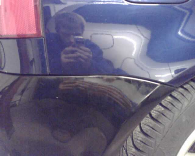

Hier die Detailbilder…
Sieht ja mal sehr gut aus… Denke das werde ich alles mal ausprobieren…

Ich hab meine S3 Stoßstange auch nur mit dem Fön angepasst war eigendlich kein problem. Sieht meiner meinung nach auch ganz OK aus.
Achso Bilder gibt es in meiner Gallerie.
