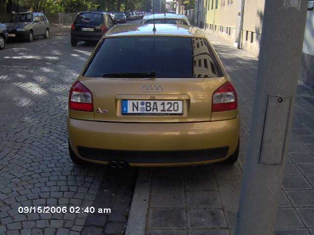

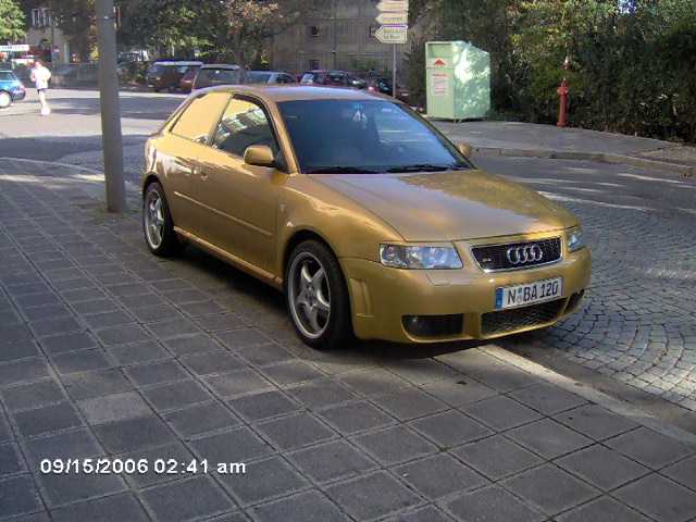

Ich hab vor paar Wochen meine S3 Heckstoßstange montiert und ((angepasst))!!!t also mehr als Biegen seitlich mit dem Heißluftfön hab ich nicht gemacht, sie passt aber ein blinder sieht das die nicht richtig passt egal was man macht! Die ist 1.zu breit
2.zu fett! Ohne wirklich große umbaumaßnahmen kann man sie nicht perfekt anpassen, egal wie ihr den Fön hält sorry! Ich werde morgen bilder reinstellen wie es aussieht ist jetzt zu Dunkel, von weitem sieht sie echt geil aus nur wenn man ganz nah kommt merkt man halt,(Audi kenntnisse vorausgesetzt) das sie nicht für den 8 L gemacht ist!
das war meine meinung mit Praxiserfahrung
so leute jetzt hab ich es endlich geschafft bilder zu machen, also,

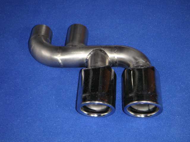

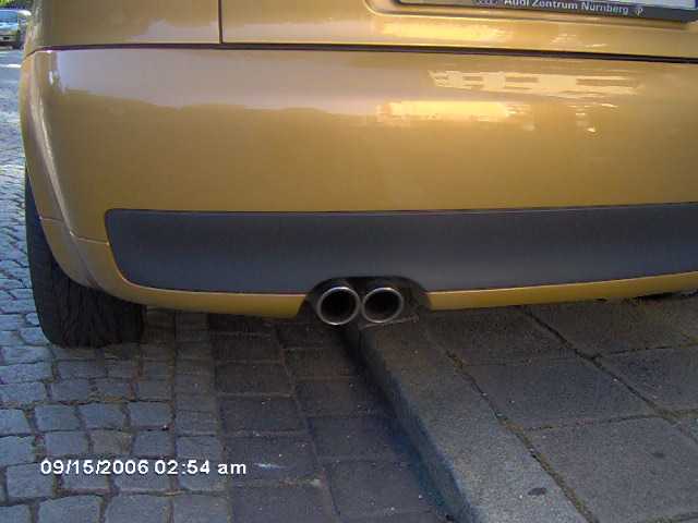

Komplett mit Original S3 Endrohren!
[/quote]

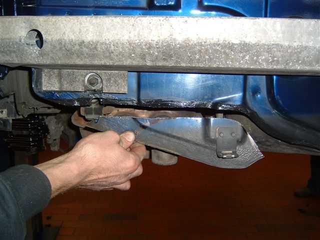

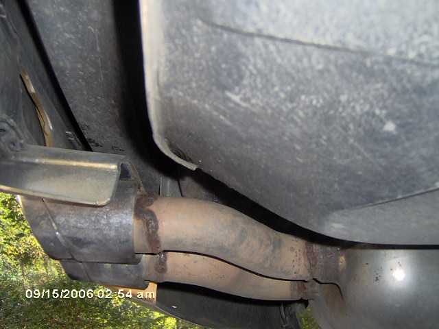

Wie hast du die Endrohre angebracht? Kannste mal Fotos von unten machen, dass man die Rohrführung sieht?
Klaro mach ich gleich sehr perfekt geworden!
hier die bilder!

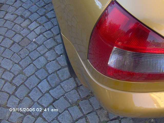

Hab es änlich wie die anderen gemacht!!
