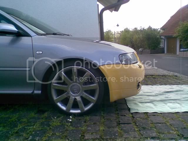

Wie habt Ihr eure S3 Stoßstange am Kotflügel angepasst? Also es steht ja über und diese Kante passt ja auch nicht. Kommt leider auf den Bilder nicht so gut rüber. Habt Ihr von außen was wegegeschliffen oder was gespachtelt?? Wie habt Ihr es gemacht?
(mehr Bilder in meiner Galerie)

Ja da wo es in den Radkasten geht ist schon klar das ich das mit dem Dremel machen muss. Es geht aber darum das die Stoßstange nach außen übersteht!
da ist sie dann aber wo "verzwickt" denn nach aussen darf die nicht abstehen. nochmal runter und versuch mal zu zweit einrichten und raufmachen

Ja das steht überall nur was wo sie halt in den Radkasten schaut, aber will es ja anpassen wo es an der seite übersteht wie auf den Bildern. Hab da schon alles versucht, geht nicht weiter rein und wenn, dann passt auch garnicht diese kante an der Stoßstange. (ich meine diese kante wo auch beim Kotflügel ist, wo beim ziehen des Kotflügels verschwindet)
Bei mir: Heißluftfön und Gedult
Dann sieht das so aus:
http://i37.photobucket.com/albums/e90/dOmVeeDub/Basteln/Bild092.jpg
Also so lange heiß machen bis ich es reindrücken kann?
Nein, sonst schmilzt dir das Zeug weg bzw verformt sich zu stark. Etwas warm machen, hinbiegen, abkühlen lassen. Und das ganze so lange (deshalb: Gedult) bis es passt.
Siehst ja, dass es bei mir passt wie original. Da war ich auch nicht nur 5 Minuten dran gesessen.
Soll ja nicht nach drangebastelter GFK-Stoßstange aussehen.
Vorsicht mit dem Heißluftfön! Wie low_quattro schon sagt, auf keinen Fall zu warm machen. Sonst machst du dir Wellen rein…
Also ich könnte mir vorstellen das ich mir die Kannte so hinbiegen kann, obwohl ich die am liebsten ganz weg haben will weil ich sie am Kotflügel ja auch nicht mehr habe. Aber kann man die Stoßstange dann wirklich nach innen biegen, also muss man da nicht evtl. noch was am Halter abschleifen? Naja, ich probier es einfach aus!

Ich habs jetzt nochmal versucht. Wirklich viel besser ist es jetzt nicht geworden.
Das heiß machen bringt nicht wirklich was, es ist jetzt nur an der oberseite auch noch eingerissen, was man aber nicht auf den ersten Blick sieht da es hauptsächlich unterm Kotflügel verschwindet.
Auf der linken Seite kann man es lassen, wenn es erstmal schwarz lackiert ist wird man das auch nicht mehr so genau sehen. Aber bei der rechten seite passt es ungefähr, nur am Scheinwerfer nicht, da hab ich auf einmal einen Spalt. Muss es wohl irgendwie an der Seite mit Beilagscheiben es mehr richtung Radhaus versetzen damit es vorne am Scheinwerfer wieder passt.
