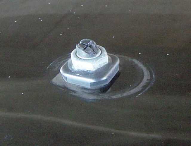

Nun hat es mich auch erwischt, meine Antenne wurde geklaut. Statt sie einfach abzuschrauben, hat der Freak aber das ganze Oberteil abgebrochen (s. Bild). Was ich besonders krass finde: es kann nur ein anderer A3-Fahrer aus meinem Fitnesstudio gewesen sein. Echt traurig, wie manche drauf sind! :traurig:
Meine Frage: Kann man die Sache von oben reparieren oder muss der Dachhimmel raus?

Meine Antenne (Triplex) wurde kürzlich von einem Marder angegriffen. Der Fuß blieb dabei aber nahezu unversehrt so dass ich nur den Stab ausgewechselt hab.
Den antennenfuß kann man aber auch relativ leicht auswechseln. Man muss nur den Dachhimmel hinten beim Kofferraum abklippsen und die Innenraumbeleuchtung hinten rausklippsen dann siehst du schon die befestigung. einige antennen sind von innen und einige von außen geschraubt.
