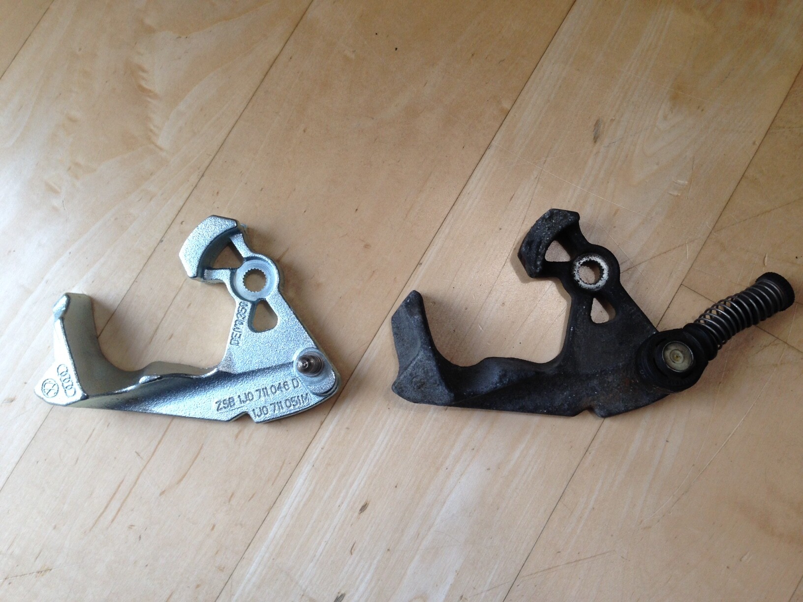

Kann allen handwerklich gelernten/begabten nur empfehlen die das "Seriengelenk" umzubauen. Wenn man es ausgebaut hat wird es schnell klar:
Bolzen lösen, ich glaube der war verpresst und oben wie eine Niete gesichert.
Danach neues Loch bohren, näher am Gelenk und am besten als "Presspassung". Dann Bolzen einschlagen und von hinten entweder 2 Schweißpunkte, oder wie ich, die Bohrung gut anfasen und den Bolzen mit einem dicken Hammer "breitschlagen".
Nebenbei habe ich das ganze Gußgewicht abgeflext, braucht kein Mensch und man hat beim schalten viel mehr Gefühl für das Getriebe.
Seit 2 Jahren einwandfrei …

Deckel auf. Zwischen Motor und Lufi-Kasten runterschauen. Eventuell paar Schläuche beiseite räumen. Und das "Gestänge" halt mit dem "Gewicht" dran ist das was Du suchst…
Keine ^.^ bei mir passt davon keine. Hab beide hier liegen. Der unterschied is nur die Aufnahme … also Kugelkopf oder Stift.

Also erst einmal möchte ich mich bei euch allen bedanken. Ich habe mir gerade Gedanken gemacht, wie ich mein Problem formuliere, aber dann habe ich auch schon die Lösung gefunden.
Fahre einen 8L, 1.9 TDI ASZ 96kW 6-Gang
Ich habe die SWV hier bestellt: VW Audi Schaltwegverkürzung (Golf 4 GTI Jubi R32 Bora A3 S3 TT 6-Gang) Schalthebel | ahw-shop - VW AUDI Original Ersatzteile und Zubehör
Beim Ausbau ist mir aufgefallen, dass das Originalteil an der Seilzugarretierung einen Kugelkopf hat, für die SWV benötigt man also noch
1J0 711 761 B (Seilzugarretierung) http://www.ebay.de/itm/like/182034587414
N 908 159 03 (Sicherungsscheibe) http://www.ebay.de/itm/like/172428488867
EDIT: habe gerade bemerkt, dass die Teile aus China kommen. Sind storniert. Beim Freundlichen gibts beides zusammen für rund 13€ :slight_smile:
Mit den drei Teilen sollte es dann keine Probleme mehr geben!
…falls doch, schreibt mir mal, habe die Teile gerade eben bestellt :slight_smile:
