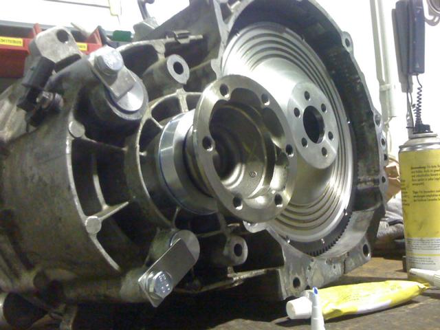

So… Hatte ne anstrengende Rückfahrt.
Die 6 Gang Getriebe aus Leon Cupra ® oder Jubi GTI passen perfekt, sind allerdings wie erwähnt sehr schwer zu bekommen.
Beim 4-Motion Getriebe lässt sich der Winkeltrieb mittels paar Schrauben entfernen. Das Getriebe selber muss man hierzu nicht zerlegen (ich musste es nur machen wegen Einbau eines Sperrdifferentials).
Dann besorgt man sich den passenden Antriebswellenflansch vom FWD. Hierfür muss ein Simmerringflansch sowie 2 Ölstopfen gedreht werden.
Antriebswellen müssen ebenfalls vom 6-Gang übernommen werden.
Ei Ei Ei… Hastda schon Bilder in deiner Galerie?
